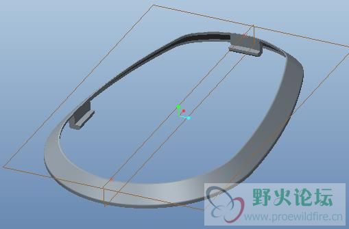

       如下图所示,此物件原厚度为0.5mm,原先设计材质为塑胶,但为了装饰美观,现拟改为金属件,所以壁厚准备改为0.25mm,给出的档案为.stp格式,请大神帮忙,在不重新画图的前提下,怎么能用比较快捷的方法将壁厚修改?

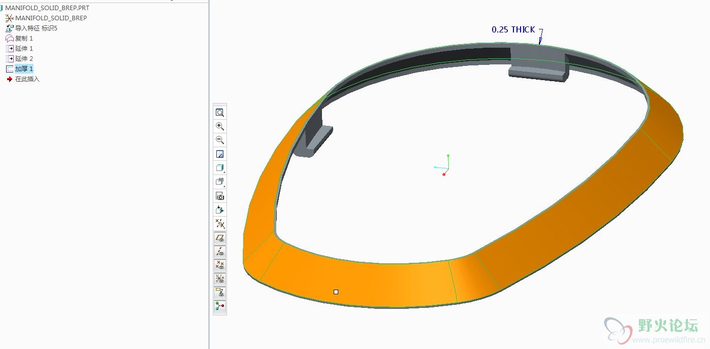

复制。。。加厚。。。0.25mm

妹妹,是从0.5mm变成0.25mm,加厚不就做反了?

上述方法可行,不过复制出来的平面需要做下延伸,加厚切除0.25就行了

大神,这款是内侧不变,外侧向内收缩0.25mm,不过原理应该是一样的,能不能把PRT传上来让兄弟学习一下?

去材料变截面扫描。

用扫描切除了0.25mm,版本是2.0的

扫描切除也许是最省事的方法,我就看有没有直接可以用曲面收缩的方法,不过还是谢谢了
发表于 2015-9-14 22:02 | 显示全部楼层
偏移延伸切除就好
