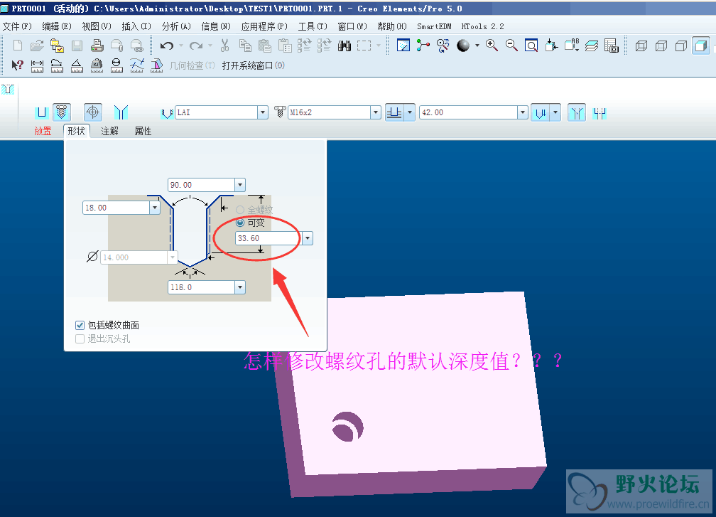

[求助] PROE螺纹孔默认深度值怎样修改?
412
532
发表于 2015-9-11 11:50 | 显示全部楼层 |阅读模式
问题,如题?
444
638

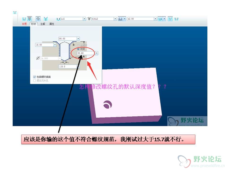

发表于 2015-9-11 14:02 | 显示全部楼层
应该是你输的这个值不符合螺纹规范,我刚试过大于15.7就不行,小于这个值就可以,供参考。

 楼主| 发表于 2015-9-11 14:50 | 显示全部楼层
这个尺寸是破衣缺省值来的

发表于 2015-9-11 23:29 | 显示全部楼层
LAI 那个是什么,我的怎么没有,但是改深度没问题的

 楼主| 发表于 2015-9-14 08:09 | 显示全部楼层
自己改的孔表,我想设的是默认值,不用每次都 改
发表于 2023-7-31 21:15 | 显示全部楼层
楼主,这个问题解决了吗?我也想知道怎么改
发表于 2024-5-9 17:45 | 显示全部楼层
我也想知道,默认底孔深度是低孔径的3倍,太深了。每次都要手动改
