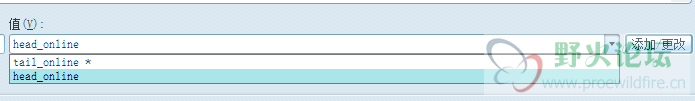

遇到问题:箭头空心设置不成实心  crossec_arrow_style 设置时没有filled选项,而是tail_online和head_online,输入filled,没有办法添加更改,是怎么回事?

你选错设置项了,应该是在工程图设置里输入draw_arrow_style,这里才有filled。

楼主是在修改哪个箭头呢?
