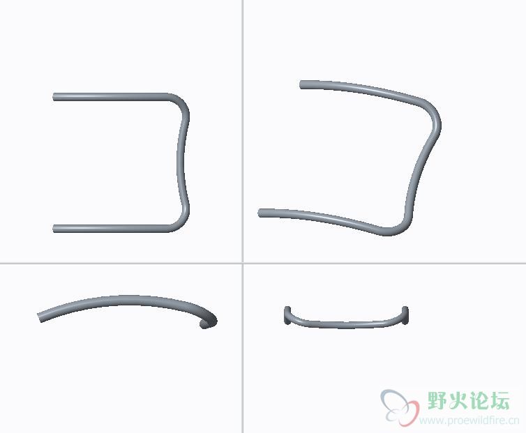

如何做出用于扫描图片所示实体的空间轨迹线?
通过扫描做出这个实体,那轨迹线怎么画出来呢?

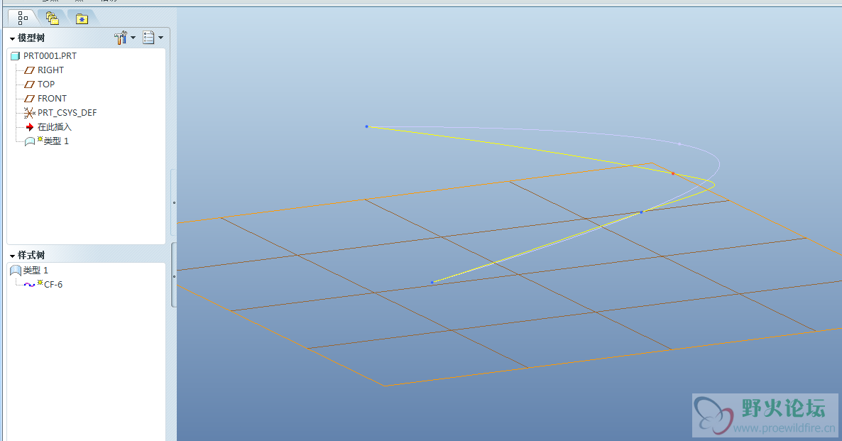

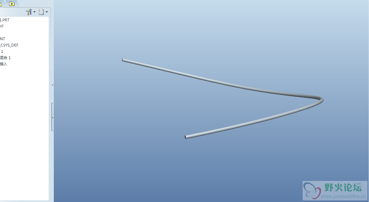

不知道是不是这样?
yh-910.prt.zip (34.62 KB, 下载次数: 37)
45
发表于 2015-9-10 21:21 | 显示全部楼层
是的。哈

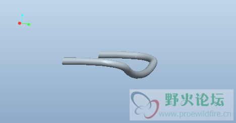

发表于 2015-9-10 21:46 | 显示全部楼层
图中的曲面怎么删除呢?
