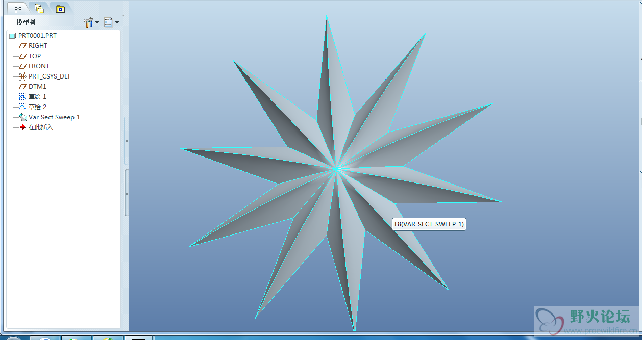

发表于 2015-9-11 08:57 | 显示全部楼层
可变截面扫描
可变截面扫描一步到位
可变截面扫描一步到位

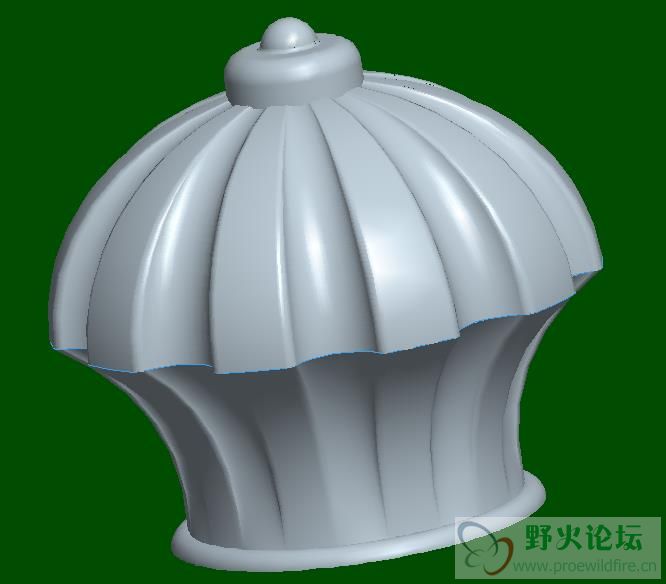

 楼主| 发表于 2015-9-12 09:45 | 显示全部楼层
表面凸起是圆弧的,上半部分我会画 下半部分请问要怎么处理?

发表于 2015-9-12 14:34 | 显示全部楼层
用曲线方程。不知你这个有无具体尺寸。

 楼主| 发表于 2015-9-18 08:32 | 显示全部楼层
Kevin12180 发表于 2015-9-10 17:38
CREO3.0画的,要看步骤要用Creo3.0打开
多谢!!已搞定
