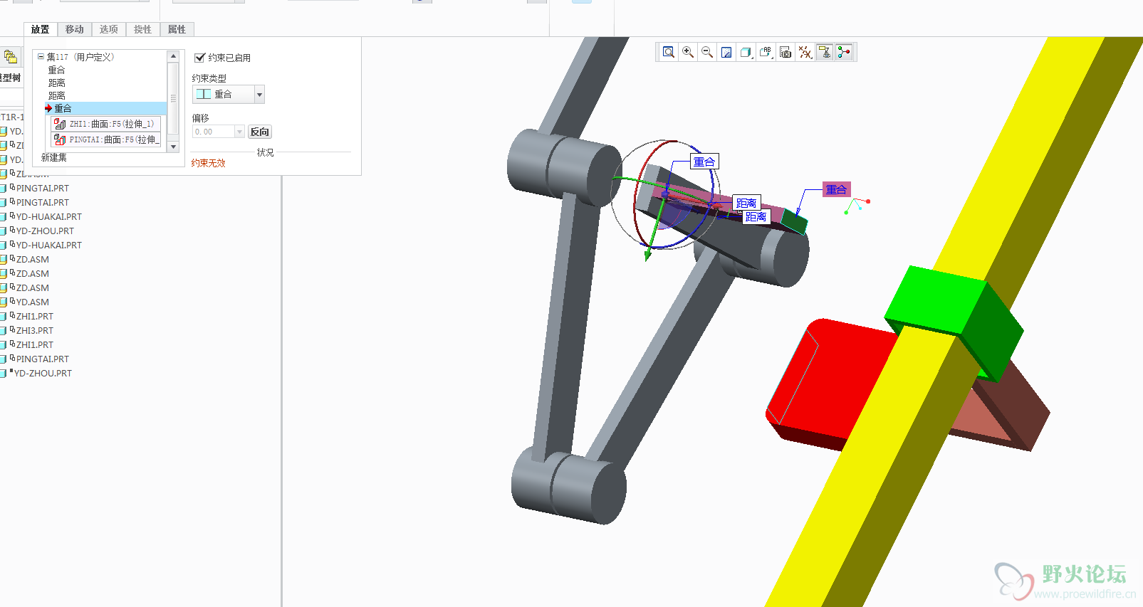

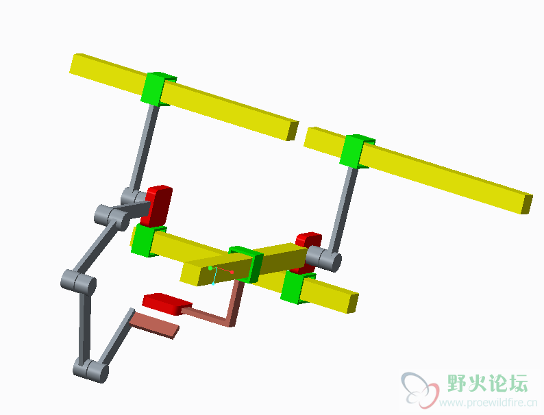

那个粉色的元件应该是连接左右两边的,但是为什么左边的ok了,右边刚重合就显示约束无效了呢!
到底该怎么让一个元件连接两个支链呢?

发表于 2015-9-9 16:30 | 显示全部楼层
也许是距离不对,你可以试一下,把左边的约束取消,先装右边,如果右边OK左边不行那就可以确定是装配距离不对或参照重复导至。可以用距离而不用重合。
 楼主| 发表于 2015-9-9 19:09 | 显示全部楼层
HWQ868 发表于 2015-9-9 16:30
也许是距离不对,你可以试一下,把左边的约束取消,先装右边,如果右边OK左边不行那就可以确定是装配距离不 ...
距离?那边不是有移动副么?不应该是可以调节的么?

发表于 2015-9-9 19:16 | 显示全部楼层
那个移动连接应该是销钉类的,可以旋转,但左右能移动吗?
 楼主| 发表于 2015-9-10 09:08 | 显示全部楼层
那个移动副是用滑块约束啊,所以可以左右移动的

发表于 2015-9-10 09:50 | 显示全部楼层
能不能把3D发上来看一下
 楼主| 发表于 2015-9-10 12:53 | 显示全部楼层
HWQ868 发表于 2015-9-10 09:50
能不能把3D发上来看一下
文件太大,传不上来
