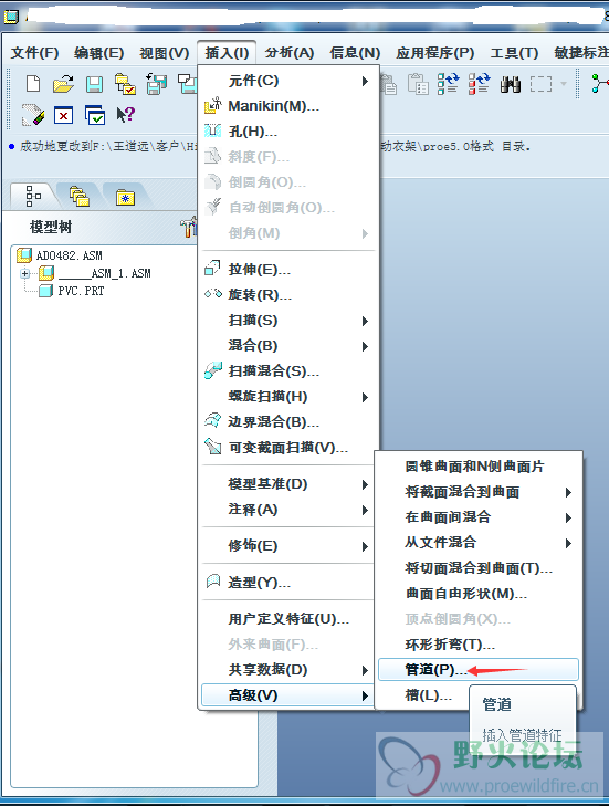

Creo 3.0中”高级管道“怎么调出来?
我需要的是类似与proe5.0中的“插入——高级——管道“的这个命令
找了很久找不到,非常感谢

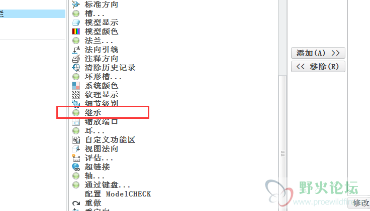

发表于 2015-9-9 15:01 | 显示全部楼层
添加继承命令如图

发表于 2015-9-9 15:33 | 显示全部楼层
ivy123zxj789 发表于 2015-9-9 15:01
添加继承命令如图
大师高明,拜上!!
64
88
 楼主| 发表于 2015-9-9 15:54 | 显示全部楼层
添加继承命令如图
谢谢!

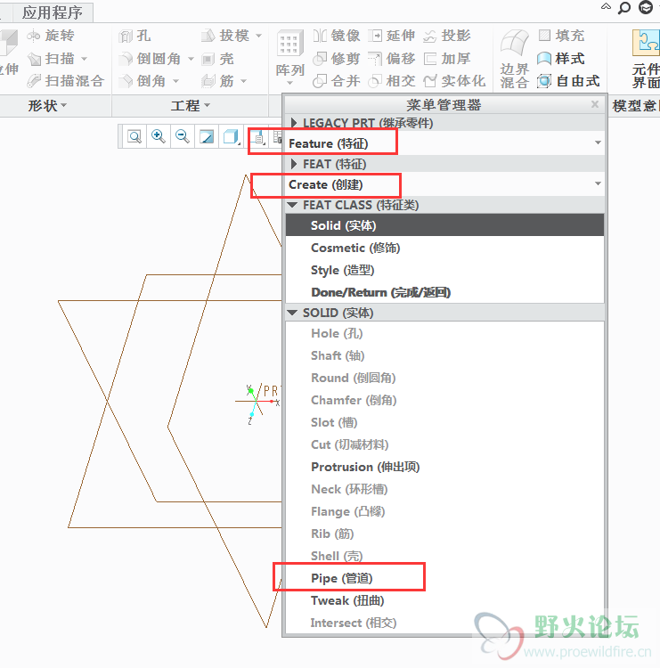

 楼主| 发表于 2015-9-9 16:29 | 显示全部楼层
@ivy123zxj789 ,再问一个问题,我按照继承命令做出来以后管道都是虚线的,为什么不能显示实体呢?

82
发表于 2016-7-29 12:37 | 显示全部楼层
创建管道可以选择创建实体
