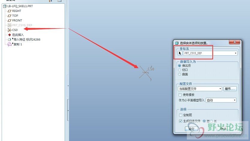

图1
PROE 可以选择坐标系
图2
Creo  怎么不可以选择坐标系,因为有些图不在中心线。
        或者是我这个STP 里面的不是一个零件,而是很多零件,不可选择 坐标系
还要问问,PROE 的 实体自由形状 (自由式),在 Creo 是那个??

发表于 2015-9-9 14:42 | 显示全部楼层
需要变更坐标系的话,要在编辑定义的界面上,重选坐标。一般是默认的坐标系。

 楼主| 发表于 2015-9-9 18:05 | 显示全部楼层
参考你的我知道问在那。
PROE是 先做好新的坐标系,再导入STP选择新坐标系。
Creo 是 先做好新的坐标系,再导入STP默认坐标系,再在导入进来的STP改到新的坐标系。
  (但我这个是默认的是新的坐标系
谢谢你,还问下,实体自由形状。你知道是那个命令,里面的吗?
