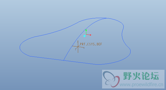

这个曲面用什么指令扫描比较好:一个封闭曲线和一个脊线

发表于 2015-9-9 08:01 | 显示全部楼层
造型 或者 边界混合。。。

发表于 2015-9-9 08:12 | 显示全部楼层
从曲线造型来看,就是边界混合啊!!很爽的一个命令!

发表于 2015-9-9 08:44 | 显示全部楼层
边界混合

发表于 2015-9-9 08:48 | 显示全部楼层
应该边界混合就能搞定

发表于 2015-9-9 11:14 | 显示全部楼层
如果用扫描的话要用变截面扫描,附件请参考一下。
