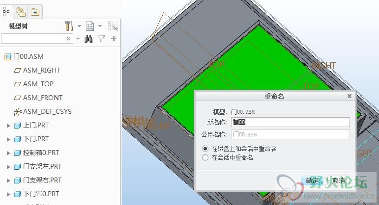

野火版是可以在级件中改零件名称。不知怎样Creo3.0组件修改零件名称,请大家指教。谢谢!
47495
发表于 2015-9-8 22:45 | 显示全部楼层

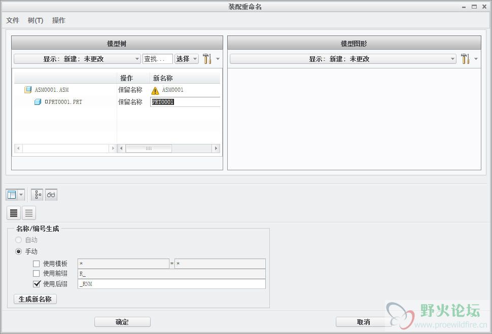

文件,管理文件,重命名,直接点确定后弹出的对话框里改零件名称

为什么有的组建内部零件不允许保留文件名
405
506
发表于 2015-10-1 01:20 | 显示全部楼层
要点击确定后就会出来了
