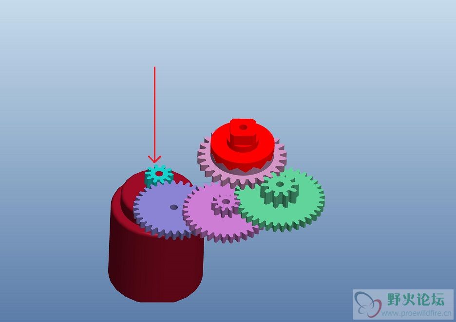

搭建完如图中的牙箱后,需更直观测试实际减速效果。在运动仿真中能够设置箭头所指的齿轮转动速度吗?马达是1W转一分钟

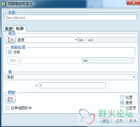

可以的,你把这个设置伺服电机。

用伺服电机 设置好里面的参数即可

设置箭头所指齿轮为动力齿,加伺服器即可
另,有两个齿轮打架了,你自己检查下
