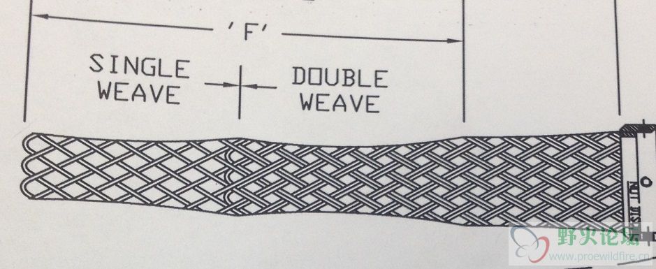

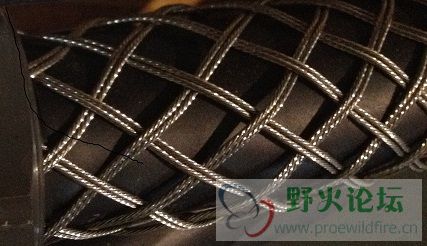

[求助] 请问用CAD如何画出如下钢丝网的3D,求大神指点!
发表于 2015-9-7 14:39 | 显示全部楼层 |阅读模式

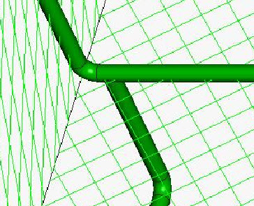

发表于 2015-9-8 12:47 | 显示全部楼层
可以用贴图,或者做曲面,曲面上做曲线,将面隐藏就好了,神似就行,下面是以前我做的,可以参考一下
