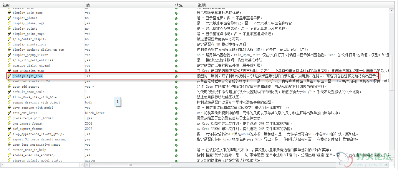

发表于 2015-9-8 12:34 | 显示全部楼层
改一下这个配置试试

发表于 2015-9-8 21:41 | 显示全部楼层
ProModelitemByNameInit 就是这个函数
