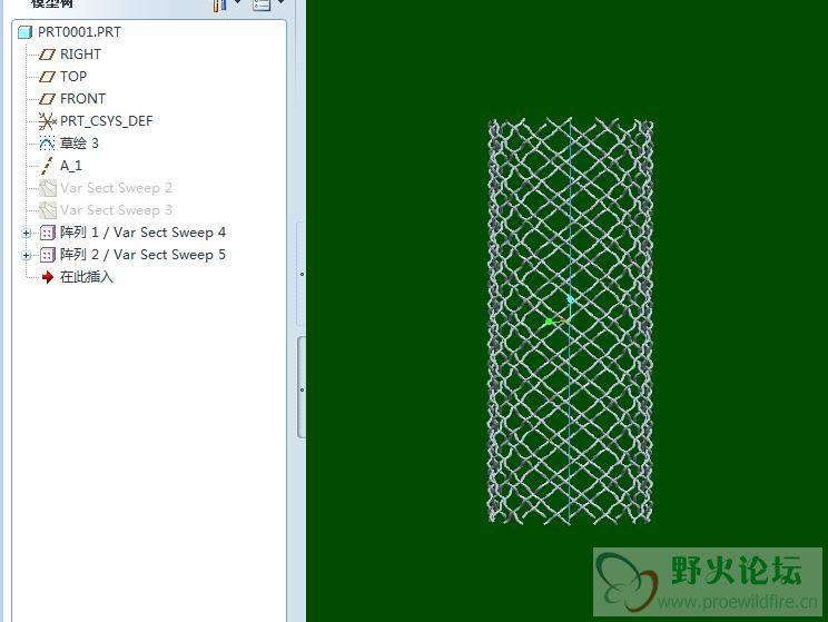

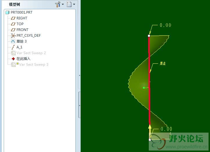

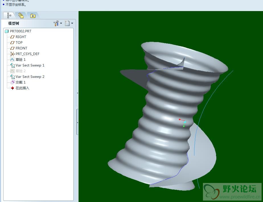

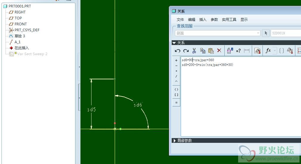

外形凹进去的话,可以再做个旋转片体,再进行交截
663
911
发表于 2015-9-6 17:02 | 显示全部楼层
wang-zhuang.prt.zip

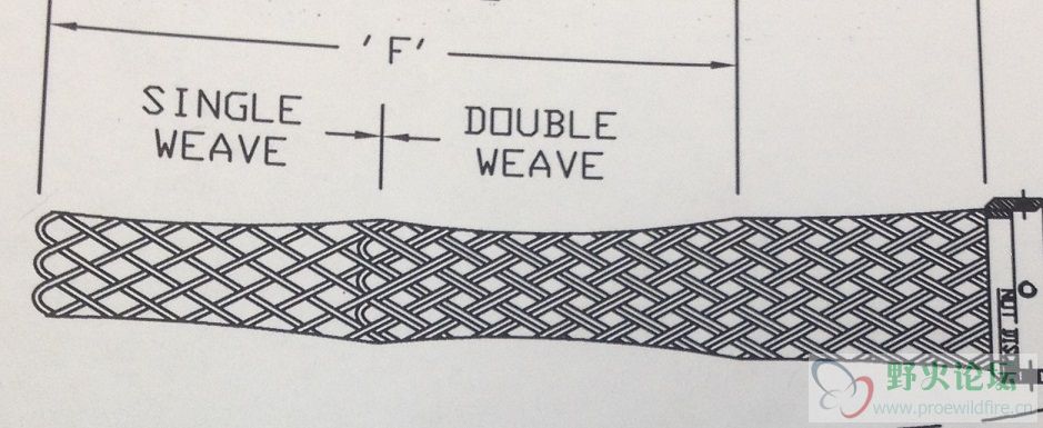

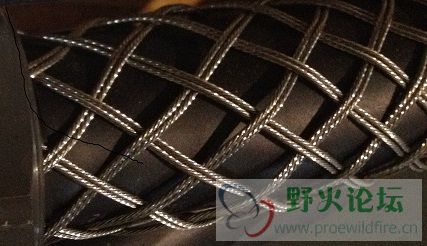

 楼主| 发表于 2015-9-6 17:06 | 显示全部楼层

发表于 2015-9-6 22:05 | 显示全部楼层
为什么波浪圆柱上不能包络
wang-zhuang-2.prt.zip

chenbr1988 发表于 2015-9-6 22:05
为什么波浪圆柱上不能包络
你可以阵列啊。这我就不知道了。
663
911
发表于 2015-9-7 15:02 | 显示全部楼层

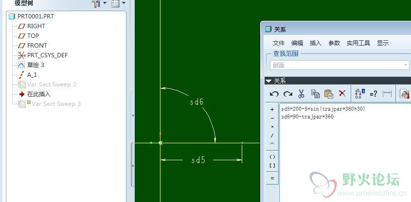

susy520 发表于 2015-9-7 10:45
你可以阵列啊。这我就不知道了。
能简便就用简便。
一开始用包络,结果怎么试都不行,懊恼了才用函数。
包络这个函数,我看别人用的很爽,但到我这就屡试不爽
