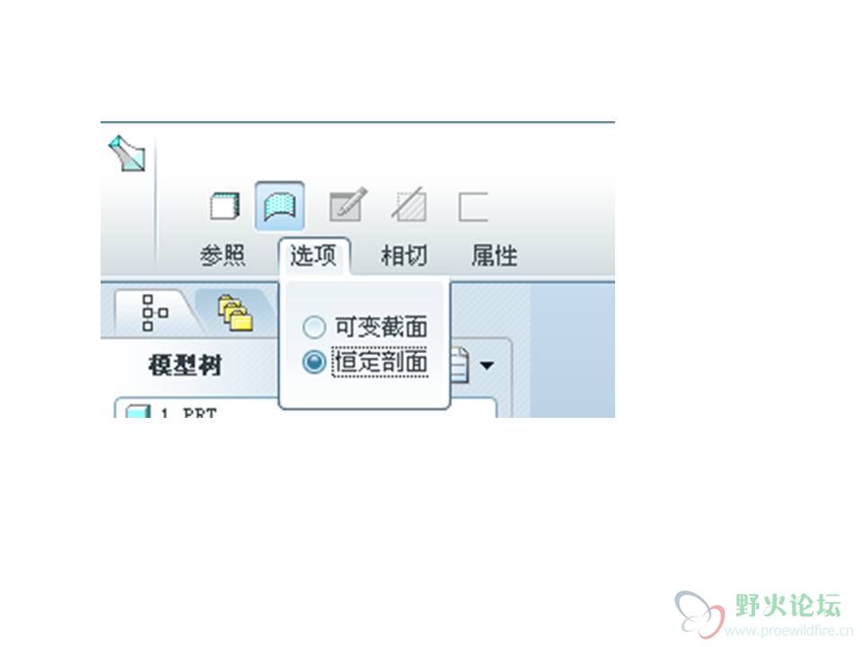

普通扫描没有遇到过截面变形的情况,如果是变截面扫描的话在选项里选择“恒定剖面”即可,如果选“可变截面”则可能会出现变形的截面。

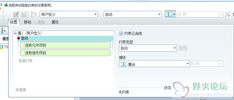

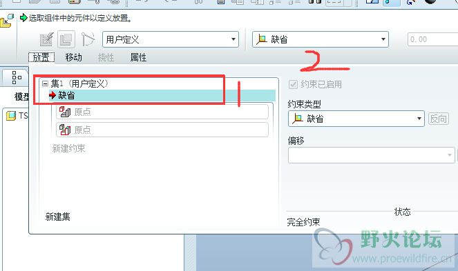

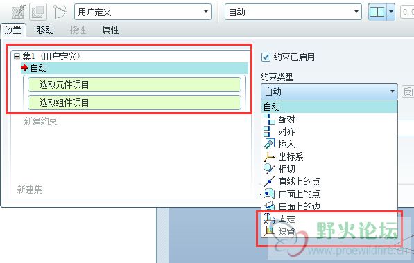

2:你找不到固定,是你没把装配图的装配关系删除掉。看图1图2
   自由装配,什么也没有,系统默认的。缺省不是自由装配,模型树会出现个小方框。图3

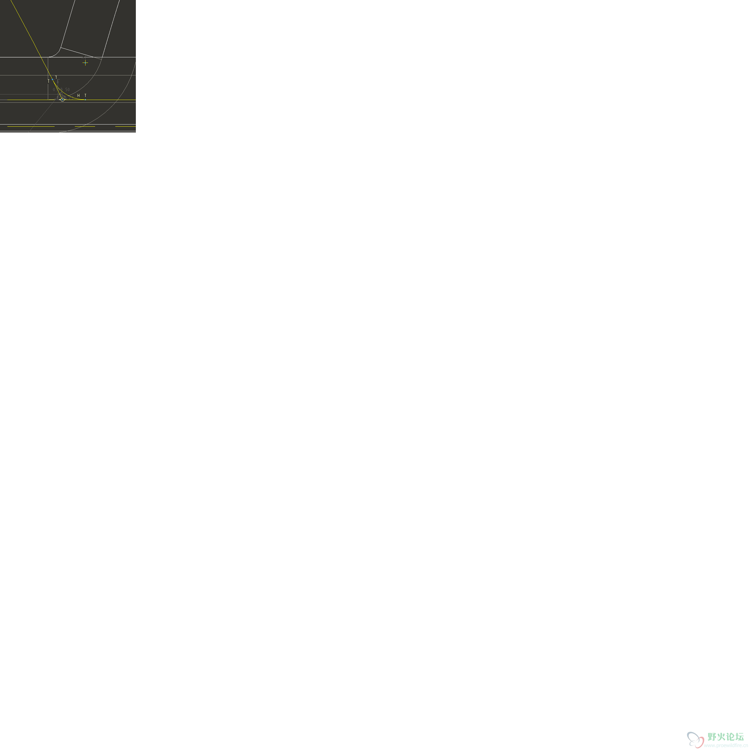

3:你说的原边是指原始边吗?
   直角道圆弧会把原始边给删除掉的,除非复制曲面。原边会存在的

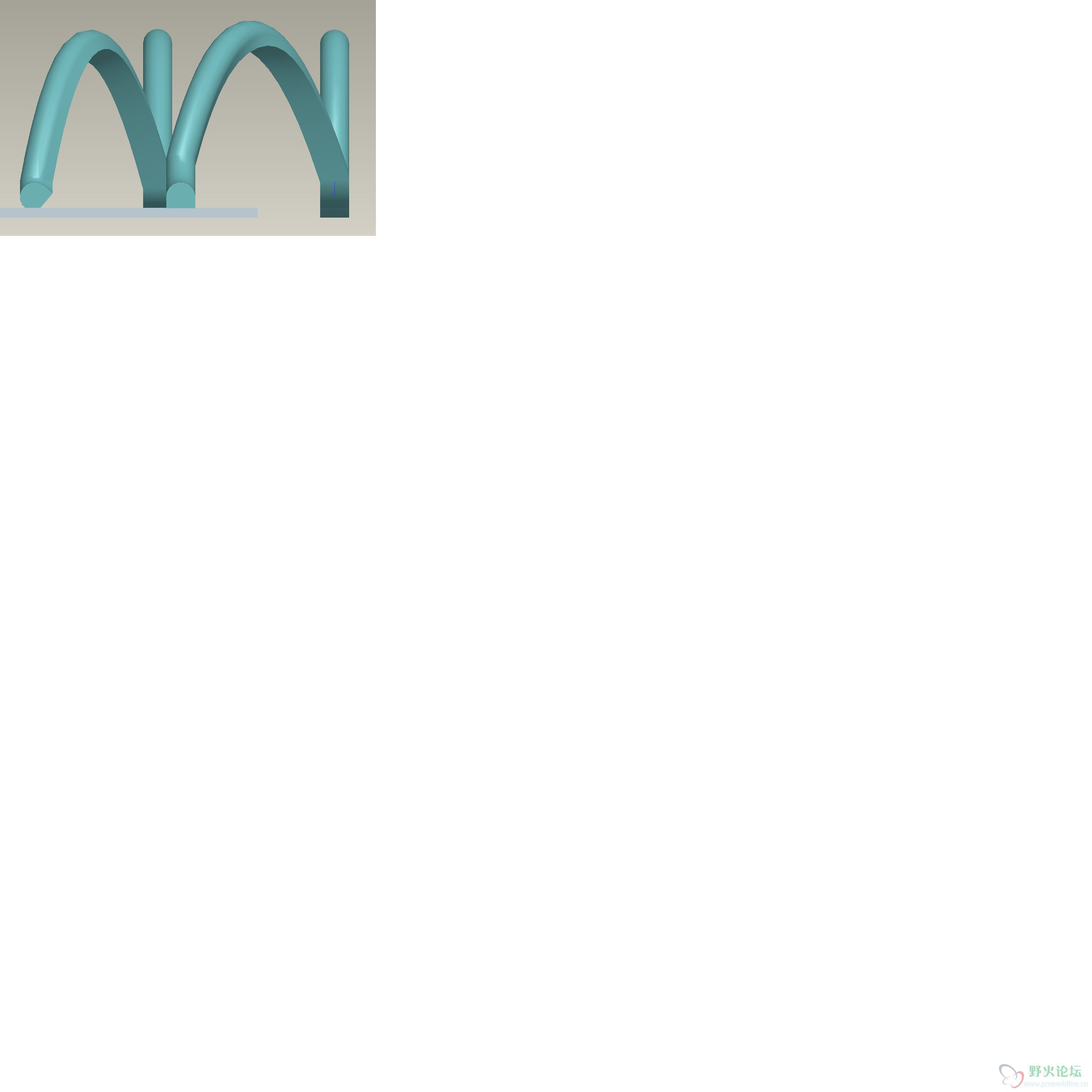

好的,这次做了一个单根线的例子,请各位大侠帮忙看一下,我用相交草绘线做了轨迹,是3D的,但是插入后不但没有提示自由端还是合并端,而且终点(包括拐弯后所有的地方)截面都是倾斜的,我希望底面一直保持相切状态。扫描不能做到的吗??
