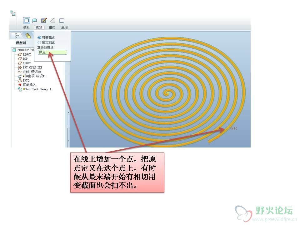

 楼主| 发表于 2015-9-6 15:53 | 显示全部楼层
HWQ868 发表于 2015-9-6 14:04
什么样的曲线?要生成什么形状的实体?上个图看一下
大哥。我上传不了图片
 楼主| 发表于 2015-9-6 16:02 | 显示全部楼层
看到吗?
就这个
就这个
444
638

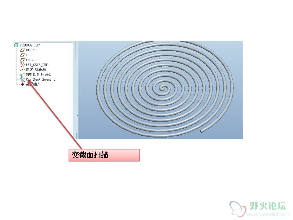

发表于 2015-9-6 16:36 | 显示全部楼层
我试了一下用普通扫描是不行,但用变截面扫描就可以。
 楼主| 发表于 2015-9-6 19:48 | 显示全部楼层
好了。
