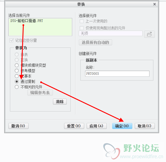

发表于 2015-9-6 10:26 | 显示全部楼层 |阅读模式
      最近碰到一个问题,就是在一个组件有两个零件,他们只有一点小区别,我创建了一个零件后,想在组件中直接复制这个零件,但这样有父子关系,我改了一个,另一个也改了,如何操作才可以让两个一样的零件没有父子关系,请大神不吝赐教啊  (目前我用的一个比较笨的方法,把零件备份出去,改个名字再装到组件里)
380
418
发表于 2015-9-6 12:41 | 显示全部楼层
组件中选中零件-替换-复制,ok

 楼主| 发表于 2015-9-7 16:00 | 显示全部楼层
清风木子 发表于 2015-9-6 12:41
组件中选中零件-替换-复制,ok
这个方法我试了,很实用啊,多谢指教,另外我找到了一个方法就是新建一个零件,用我要复制的零件作为模板建立,这样也是没有父子关系的

发表于 2015-9-7 16:18 | 显示全部楼层
方法一:把文件复制出来,重命名后,粘回原路径。这样两个文件就相互独立了。方法二:把文件打开,直接保存副本,重命名,这样也可以得到两个相互独立的文件。
