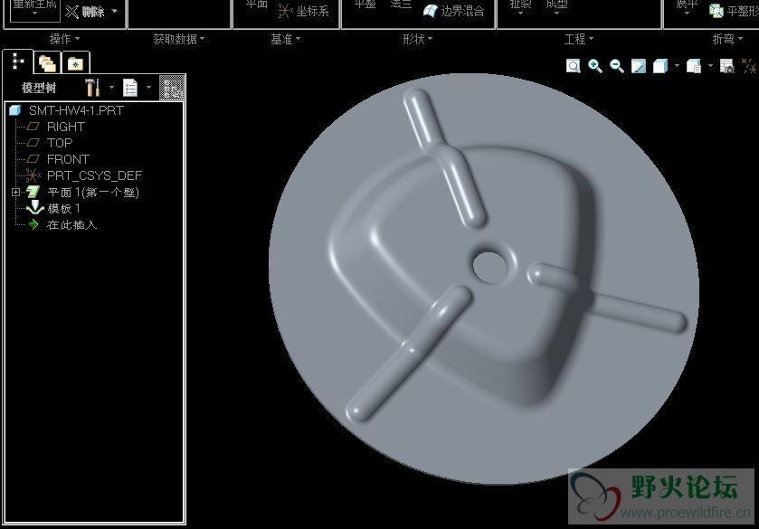

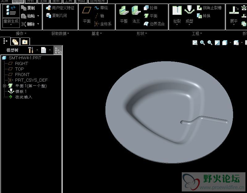

使用的creo 3.0,这个钣金是否一定要凹模做,为什么用冲模和凹模都失败?
是不是有凹陷的必须要用凹模?请大神们指导,谢谢!

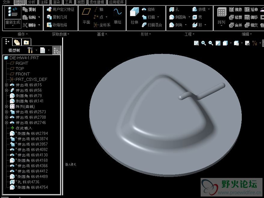

我这个也是同样的问题啊,不知道怎么回事

3.0的打不开,目测三条筋处倒的圆角小于料厚,故产生交涉失败,可重新调节该处圆角值可解决。

发表于 2015-9-6 10:44 | 显示全部楼层
用排除法,确定为三条筋的圆角过小。将由原来的R1改为R5,且其中的一条筋的圆角改为R5后还不行,后重新圆角R5后,成功。

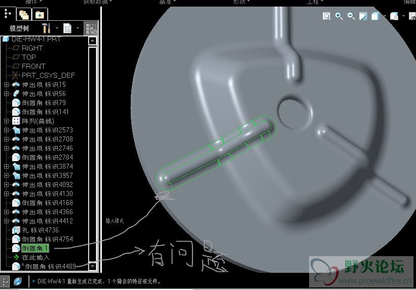

是不是软件有bug?第3条筋圆角修改,特征失败。将圆角去掉,冲模反而成功。再进行倒圆角居然成功了,莫名奇妙。

发表于 2015-9-6 21:25 | 显示全部楼层
yulong_89 发表于 2015-9-6 19:45
是不是软件有bug?第3条筋圆角修改,特征失败。将圆角去掉,冲模反而成功。再进行倒圆角居然成功了,莫名 ...
这个问题我想过,其实是你轨迹阵列的结果。那两个之所以没失败是因为对称的,造成失败的那个边却不对称。
