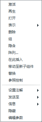

在组件模式下创建的零件,穿件方法用的是空,没有用坐标系什么的,现在我想改变零件在组件中的位置,应该怎么办?

编辑定义,再选择点线面之类的来装配就行了

没有编辑定义这个选项,图片我上传到一楼了

刚开始选的参照 你去该参照  其他我也不知道   好像没办法
问问其他高手

创建零件时选空是不是不行的,因为你没有基准,所以就不存在编辑定义,你可以单独打开哪个零件,点基准面,自动生成3个基准面后,再回到组件,就有编辑定义出现了,如果你画了一些步骤,就将在此插入拉到最顶,再点基准面生成就可以了,
组件里创建零件最好不要用空的方式。
