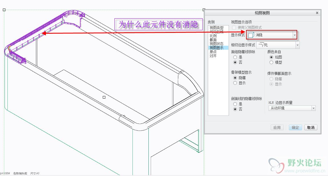

如图,导出工程图时有一个元件无法消隐,该元件是导入的STP元件,但是右边对称的元件是可以的,不知道为什么

发表于 2015-9-5 13:33 | 显示全部楼层
你那个显示  好像是曲面。。。
建个层,隐藏曲面。
拥抱阳光,转身心晴!

 楼主| 发表于 2015-9-5 14:33 | 显示全部楼层
13413153344 发表于 2015-9-5 13:33
你那个显示  好像是曲面。。。
建个层,隐藏曲面。
嗯,是的仔细看了下图一个实体一个曲面,不知道有没有办法直接让其转换为实体,谢谢

发表于 2015-9-5 15:10 | 显示全部楼层
一般直接隐藏就行了。
至于转换实体,就要上传你的文件上来了。不是三言两语能说的。
拥抱阳光,转身心晴!
发表于 2015-9-5 20:10 | 显示全部楼层
在你贴图里,面组隐藏线移除,选择 是 应用试下

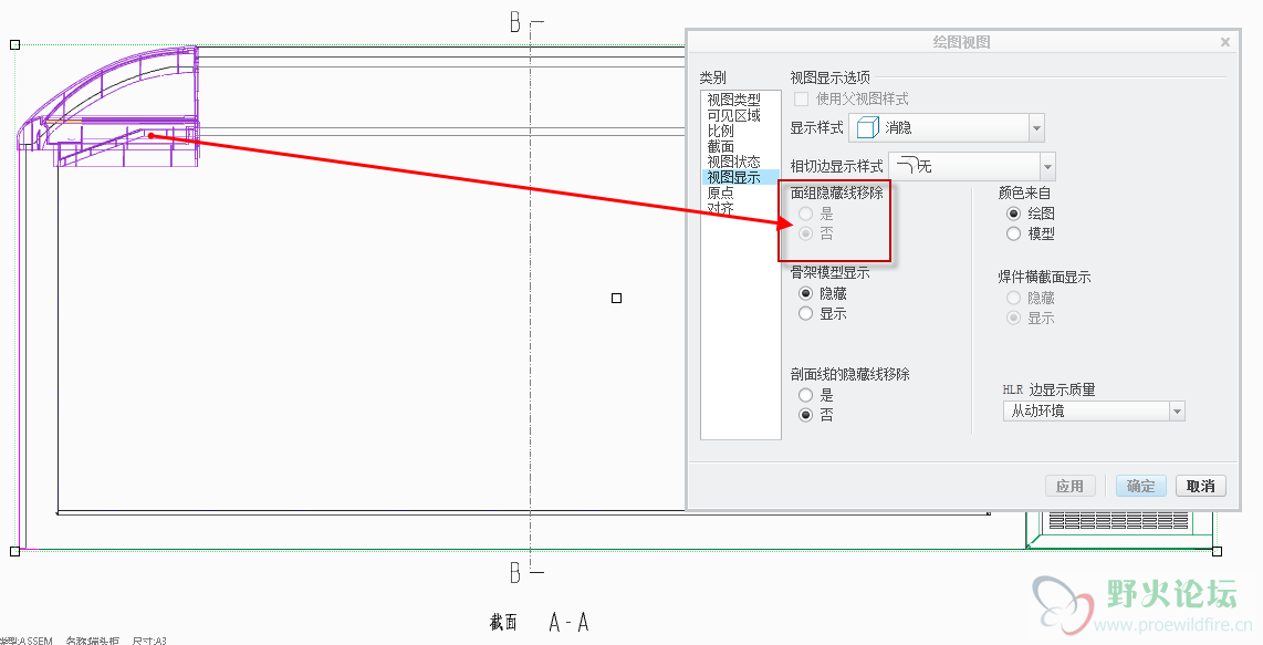

 楼主| 发表于 2015-9-6 10:27 | 显示全部楼层
多谢老大,其它视图都成功消隐了,可是就这个视图不行,显示灰色编辑不了,不知道为什么,请教一下老大!
发表于 2015-9-6 19:32 | 显示全部楼层
就不好说了,你可以重新创建下视图试下

发表于 2015-10-20 14:49 | 显示全部楼层
印象中打了剖之后这个面组隐藏线就变灰了,不知道有没有办法
