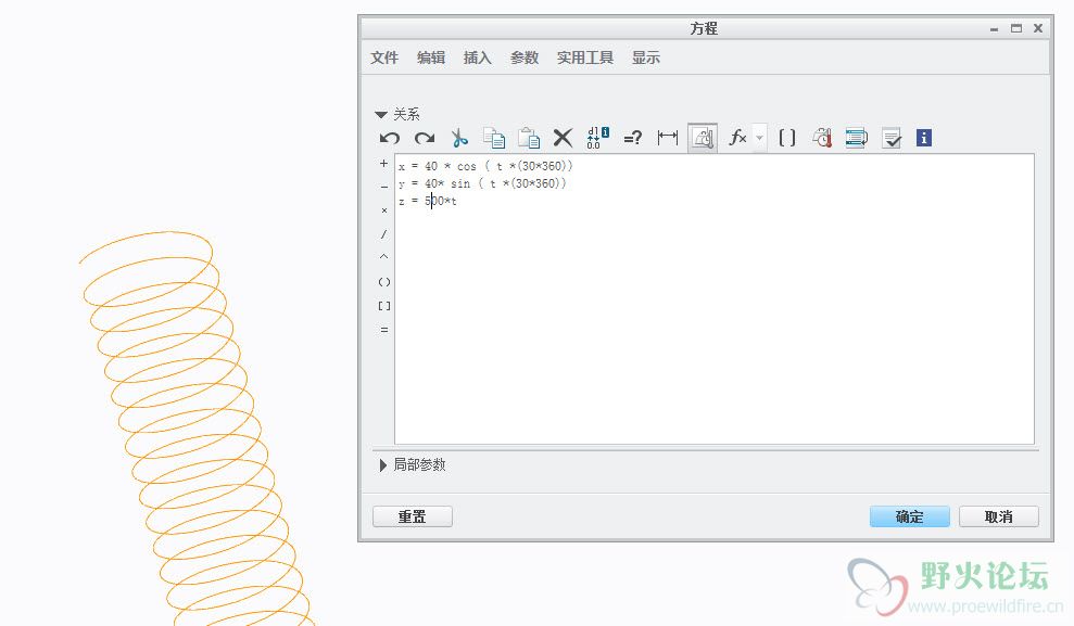

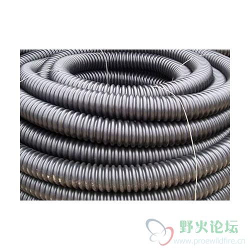

目的是要画绕起来的螺纹管,螺纹管本身就是螺旋结构,使用到螺旋扫描,要使螺纹管再按螺旋结构绕起来,好像直接画做不到,有没有方法将画好的直螺纹管按照螺旋线盘绕起来???
最佳答案
380
418
发表于 2015-9-5 08:20 | 显示全部楼层
见图片
螺旋曲线方程
螺旋曲线方程
截面关系方程
截面关系方程

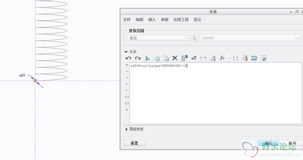

发表于 2015-9-5 09:04 | 显示全部楼层
vss关系加扫描

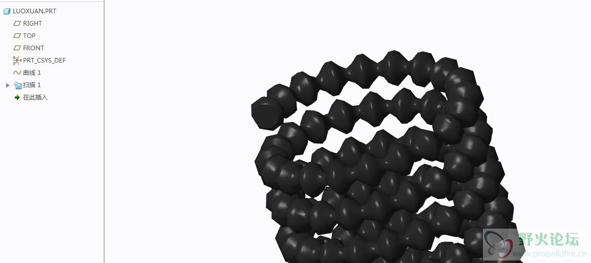

发表于 2015-9-5 13:14 | 显示全部楼层
用关系式做的,需要更改扫描曲线及关系参数,可供参考,prt文件所限无法上传
