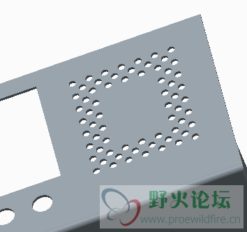

如图,     阵列在正方形的外面怎么操作

 楼主| 发表于 2015-9-4 16:53 | 显示全部楼层
13413153344 发表于 2015-9-4 16:36
表达看不出是什么意思。。请描述清楚。。。
上图阵列取反。整列在正方形外面

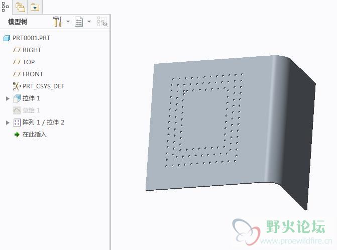

发表于 2015-9-4 19:20 | 显示全部楼层
填充阵列。。。(仅供参考。。。)
填充阵列.prt.zip (97.04 KB, 下载次数: 11)

发表于 2015-9-4 19:33 | 显示全部楼层
填充阵列。。

发表于 2015-9-4 22:34 | 显示全部楼层
或者  把不需要的 黑点 点掉。。。。

发表于 2015-9-5 08:05 | 显示全部楼层
尺寸整列,把中间的几个去掉就是了。

 楼主| 发表于 2015-9-7 10:37 | 显示全部楼层
sdgdjgb 发表于 2015-9-4 22:34
或者  把不需要的 黑点 点掉。。。。
嗯嗯,对的提醒了我
