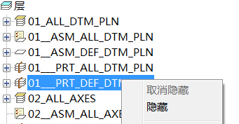

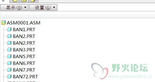

发表于 2015-9-7 17:00 | 显示全部楼层
点开“显示”按钮
点开“层树”
选中不想要的那个层(模型中对应的层会变红),右键单击,隐藏即可
