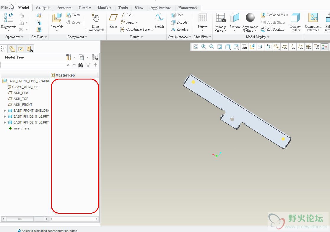

想請問下,我用的是creo 3.0 m050版原來開啟part時都會有顯示Model Tree Columns的資訊,可是不知怎麼的..這些資訊都不見.
現在每新增加一個part這些欄位資訊都要手動的加回來.
請問有高手知道如何將這些資訊弄回來嗎?
感謝喔
如下圖紅框內的資訊都不見了

你是说模型树默认隐藏了,不是展开的?

模型树保存成 tree.cfg,然后调用

我也遇到同样的问题,可不可以说详细点

永久保存proe模型树配置教程
http://www.proewildfire.cn/thread-110548-1-1.html
