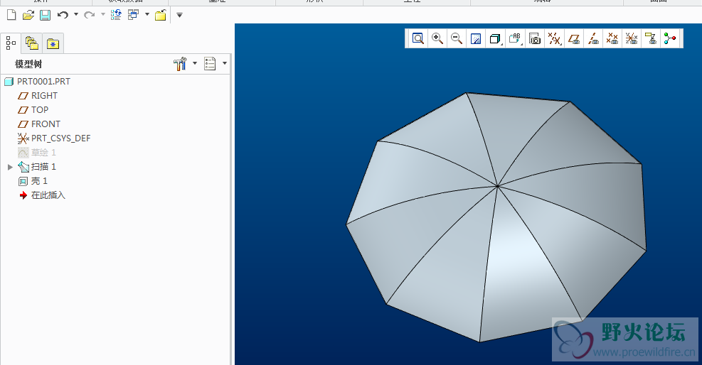

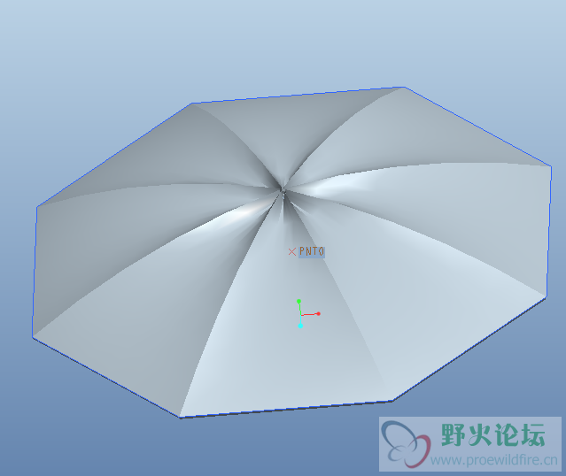

可变截面扫描不会雨伞顶部不圆,不知道什么原因,求那位教教
雨伞顶部是圆的
雨伞顶部是圆的
我画的不圆
我画的不圆

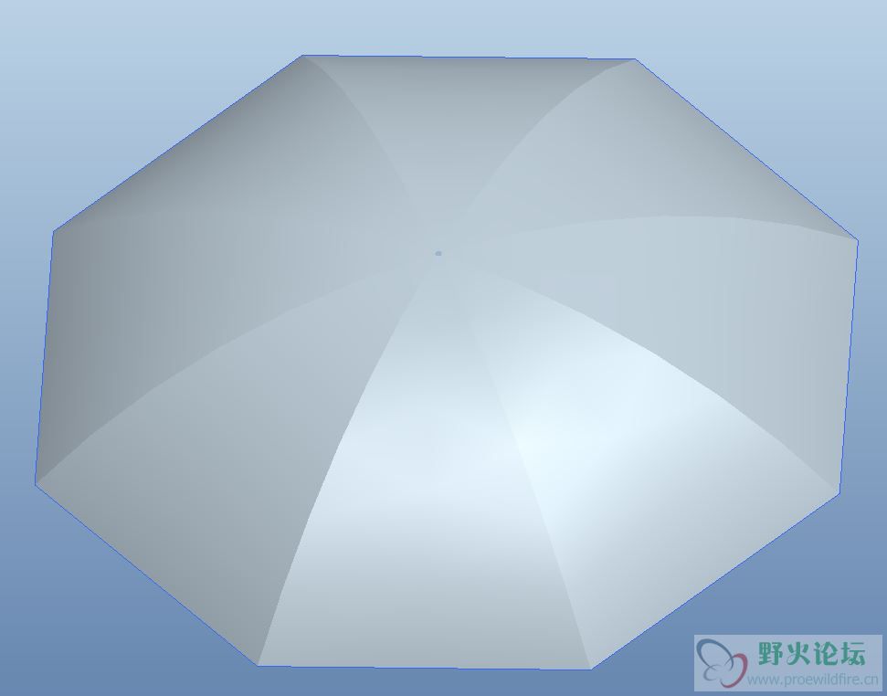

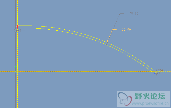

发表于 2015-9-2 16:19 | 显示全部楼层
注意是圆弧,不是直线
控制线为圆弧
控制线为圆弧

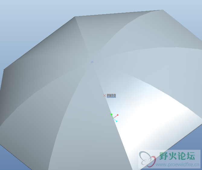

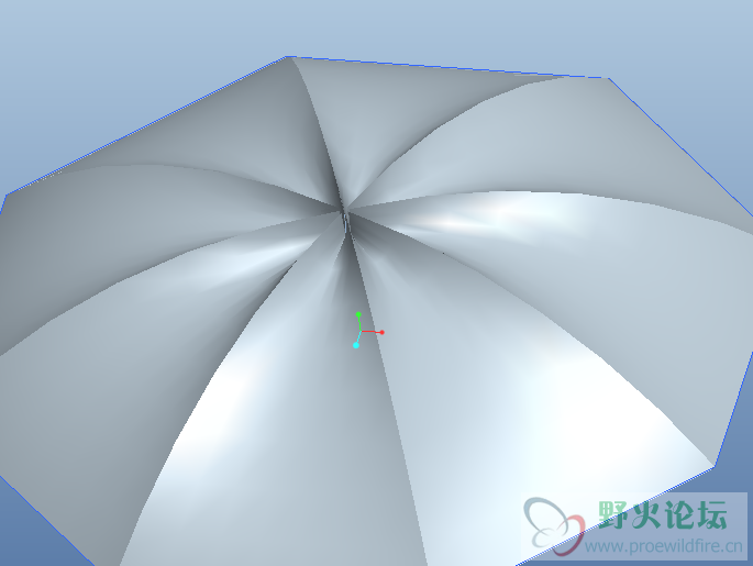

 楼主| 发表于 2015-9-2 16:27 | 显示全部楼层
YSMDYX1989 发表于 2015-9-2 16:19
注意是圆弧,不是直线
可是我就算画的是圆弧,但还是那样,不知道是怎么了,搞一天了,还是这样
圆弧
圆弧
还是不圆
还是不圆

发表于 2015-9-2 16:38 | 显示全部楼层
标注  50 那个 尺寸。

发表于 2015-9-3 09:16 | 显示全部楼层
我知道了,要标注弧线高度

 楼主| 发表于 2015-9-4 08:02 | 显示全部楼层
sdgdjgb 发表于 2015-9-2 16:38
标注  50 那个 尺寸。
不好意思,昨天休息,但是就像你说的那样,实在是太感谢了!
