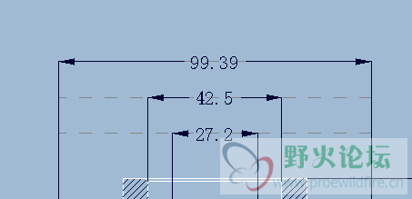

今天我用creo2.0做工程图发现一个问题,就是数字标注时是在线中间的,而不是线的上方。
同时用proe5.0做就没有这个问题,而且我creo2.0的dtl文件是proe5.0转出来的。

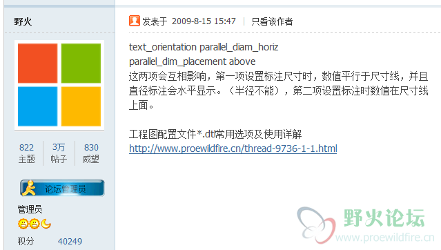

然后我论坛搜了下,版主以前的回答如图。可是在creo2.0里的绘图属性里输入参数,后面的值是没有选项的,没法设置。
有前辈知道怎么设置么?求指点。

creo 里选项改成这个了
default_lindim_text_orientation parallel_to_and_above_leader

野火 发表于 2015-9-6 22:54
creo 里选项改成这个了
谢谢版主
