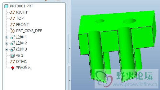

[求助] 关于壳工具抽壳的问题

 楼主| 发表于 2015-9-2 12:00 | 显示全部楼层
aa424500 发表于 2015-9-2 11:09
可以直接抽,不用那么麻烦
你们讨论的太麻烦了吧
看来抽壳命令很多人都不会用啊
哦哦。请指教。

 楼主| 发表于 2015-9-2 12:17 | 显示全部楼层
susy520 发表于 2015-9-2 11:20
这个方法多种多样的,看你怎么想。不一定是抽壳命令。
确实是这样的。但是如果能用抽壳一步到位。那么时间上可以省很多啊。

发表于 2015-9-2 15:40 | 显示全部楼层
孔工具不更好。
223
282
 楼主| 发表于 2015-9-2 16:24 | 显示全部楼层
qwerabcd 发表于 2015-9-2 15:40
孔工具不更好。
孔的底部可以做成曲面。?

发表于 2015-9-3 19:35 | 显示全部楼层
可以直接抽壳的,不过需要设置一下非缺省厚度。

发表于 2015-9-3 20:29 | 显示全部楼层
这个缺省厚度居然不影响孔。这个命令不好理解。
101
139
发表于 2015-9-3 23:15 | 显示全部楼层
好理解啊,底面缺省厚度就是说我的底面要抽壳的厚度,我设置成原有厚度那就是说底面不用抽壳了呗
