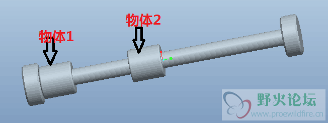

比如这张图片中,如何装配,才能让物体1前进一段距离后,碰到物体2,最后推着物体2一起前进?
求大神赐教,万分感谢......

是沿着中间那根导柱前进

发表于 2015-9-2 07:47 | 显示全部楼层
机构仿真,设置圆柱或者滑块连接,然后对物体1、2分别设置电动机,给定时间差,这样可以实现。
靠时间差属于人为增减约束吧,模拟不够真实

发表于 2015-9-2 09:09 | 显示全部楼层
设置凸轮连接。启用升离,模拟碰撞,就是物理上的动量守恒的模拟。

发表于 2015-9-2 10:12 | 显示全部楼层
6楼正解,用凸轮做真实些

发表于 2015-9-2 12:28 | 显示全部楼层
个人理解。
如果需要碰撞模拟,那么不会采用中间那根导杆。
既然采用了导杆,那么应该就不是需要碰撞模拟的。也就不会说采用凸轮了。
楼上似乎想多了。

 楼主| 发表于 2015-9-2 16:06 | 显示全部楼层
使用凸轮无法定义啊,能不能定义我看看,谢谢了
我只能是在物体1和物体2前端再建模出一个很小的凸轮,才能进行凸轮连接(之后是可以完成模拟了),可是我很多时候不能在零件前部这样设计,请高手帮忙解答,谢谢了
