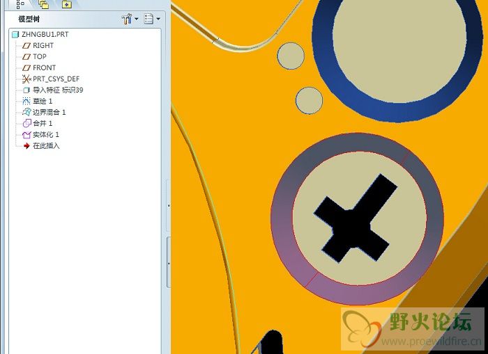

发表于 2015-9-2 12:17 | 显示全部楼层
你怎么不思考问题呢。
一个草绘圆,再边界混合,合并
一个草绘圆,再边界混合,合并
一个草绘圆,再边界混合,合并

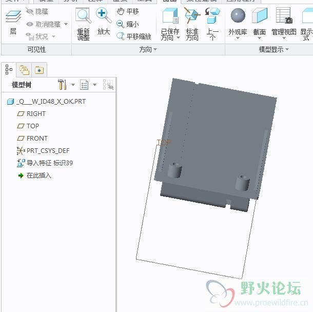

发表于 2015-9-2 13:14 | 显示全部楼层
仅供参考。。。
_q___w_id48_x_ok.prt.zip (92.74 KB, 下载次数: 0)

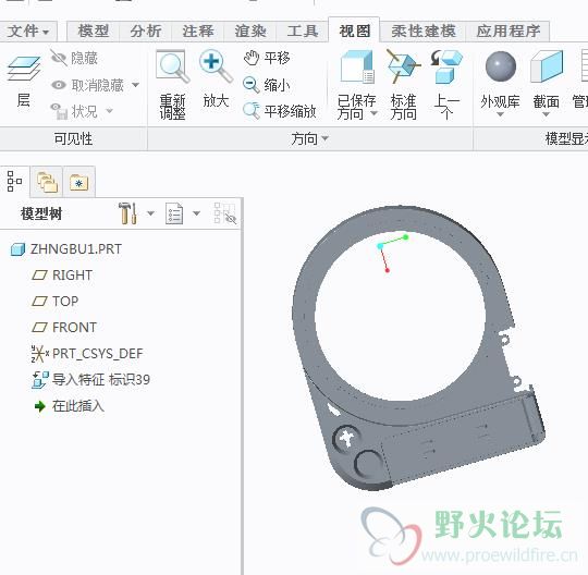

发表于 2015-9-2 13:57 | 显示全部楼层
仅供参考。。。
zhngbu1_ok.prt.zip (350.8 KB, 下载次数: 0)
