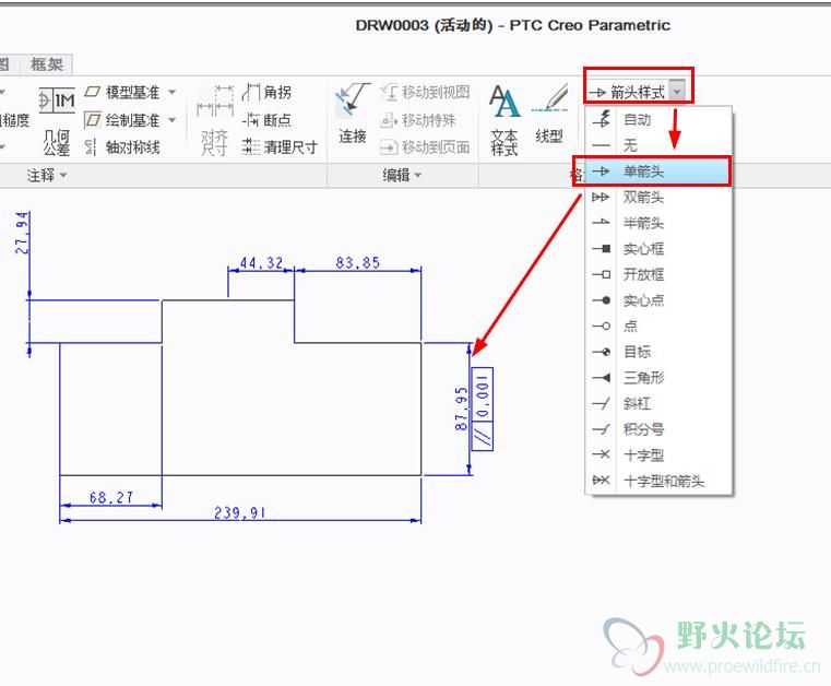

请问各位大大
如何将平行度的箭头改成标准标示的符号呢?
谢谢各位指教~
箭头
箭头
标准标示
标准标示

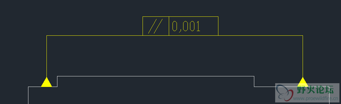

发表于 2015-9-1 20:35 | 显示全部楼层
没见过形位公差用实心三角当箭头的,哪个标准?

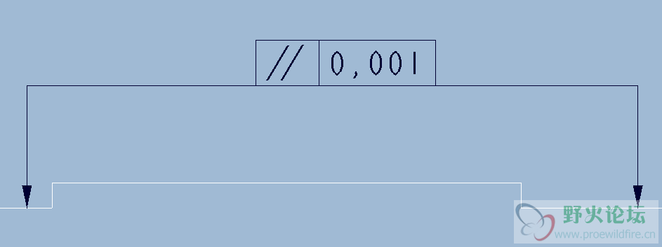

 楼主| 发表于 2015-9-1 21:22 | 显示全部楼层
谢谢大大的指教~
小的是希望Pro/E工程图能像这张图一样~~
这个标准是上个前辈所标注的

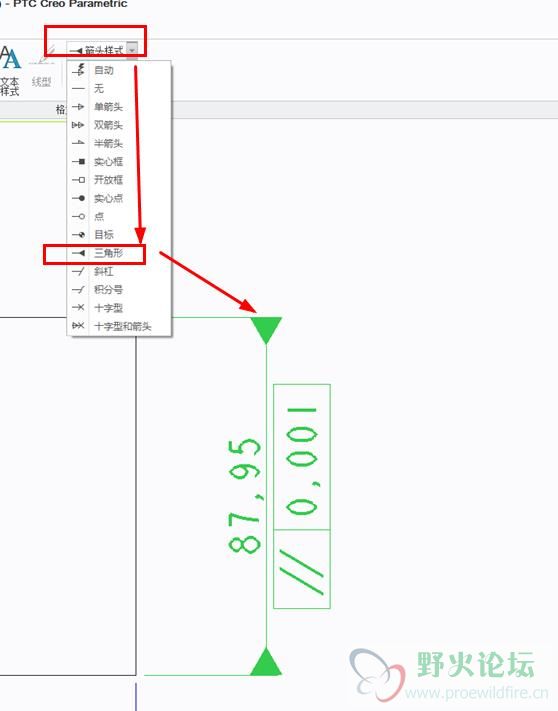

发表于 2015-9-1 21:39 | 显示全部楼层

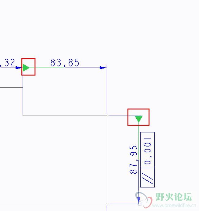

发表于 2015-9-1 21:46 | 显示全部楼层

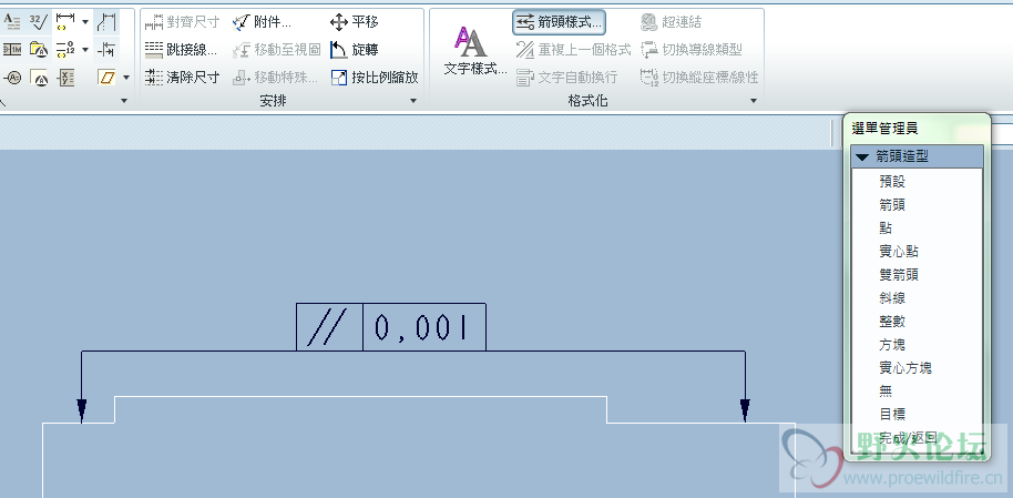

 楼主| 发表于 2015-9-1 21:54 | 显示全部楼层
谢谢sdgdjgb的回覆与教学~~
但是我的Pro/E的箭头选项没有三角形呢~(我是使用Pro/E 5.0)
