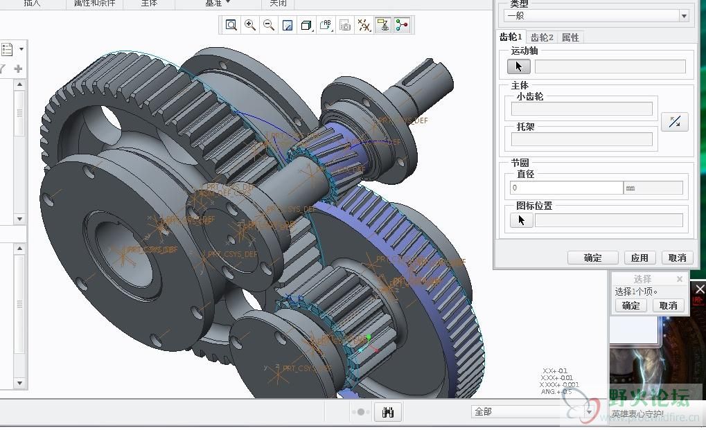

齿轮机构仿真时,首先要求选择“齿轮1"的轴线“运动轴”,点击选择箭头后,模型中并未出现黄色的旋转轴线供我选择。
请教问题出在什么地方呢?先谢了!
黄色轴线未出现
黄色轴线未出现
发表于 2015-9-1 22:50 | 显示全部楼层
要用连接方式装配
1261
1525
发表于 2015-9-2 15:26 | 显示全部楼层
要先设定伺付电机
