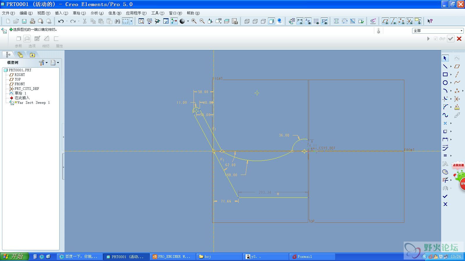

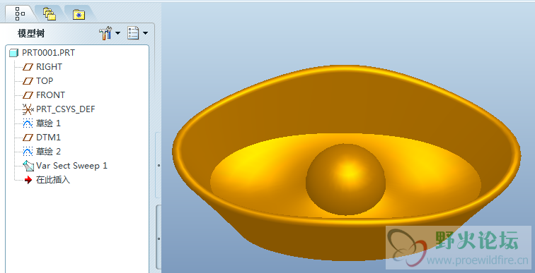

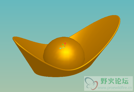

菜鸟一个,看到一个用可变截面扫描做出来的元宝,但是自己就是画不出来。请大神们教教我,谢谢大家。

中间198的尺寸去掉就可以了

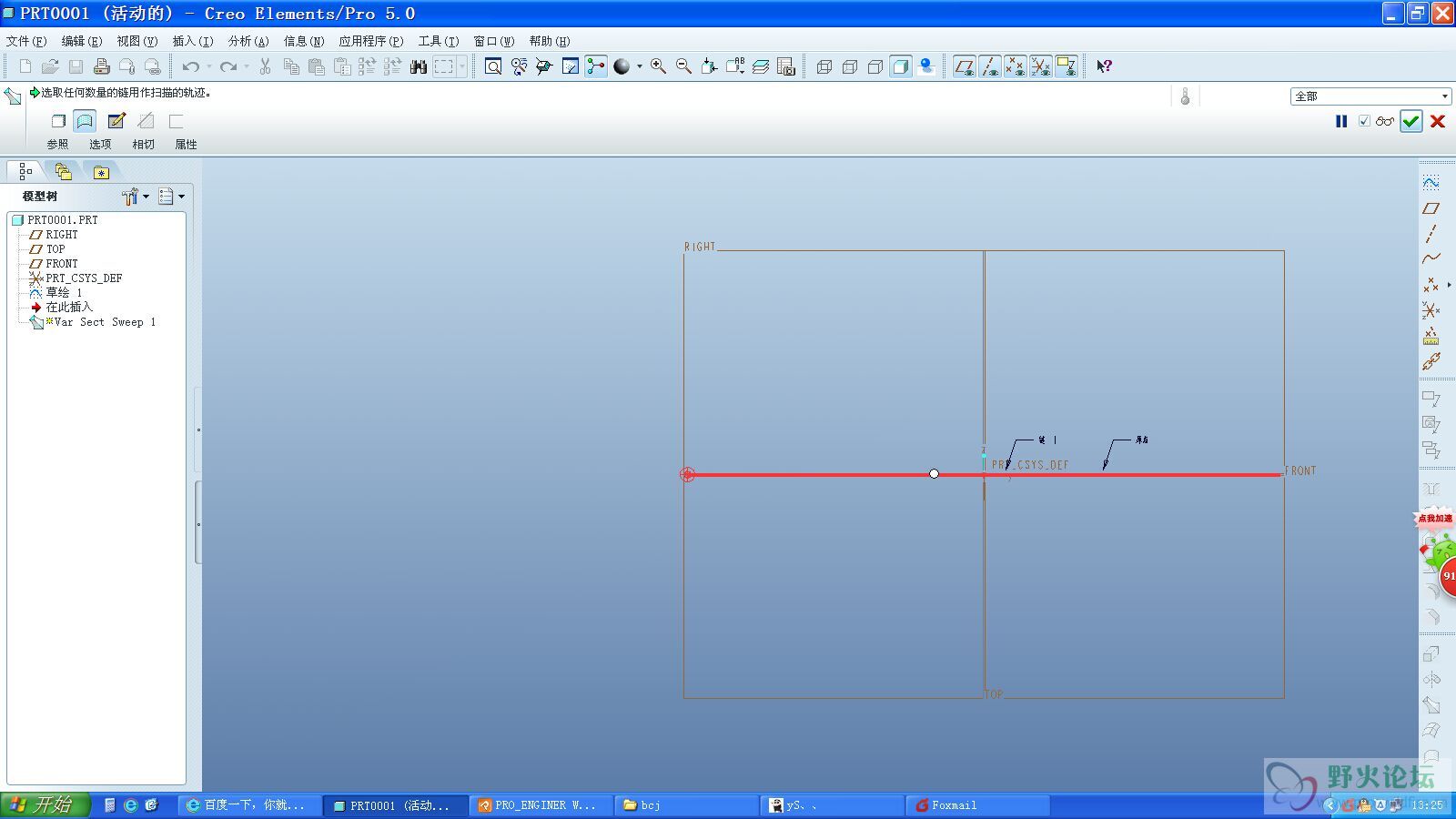

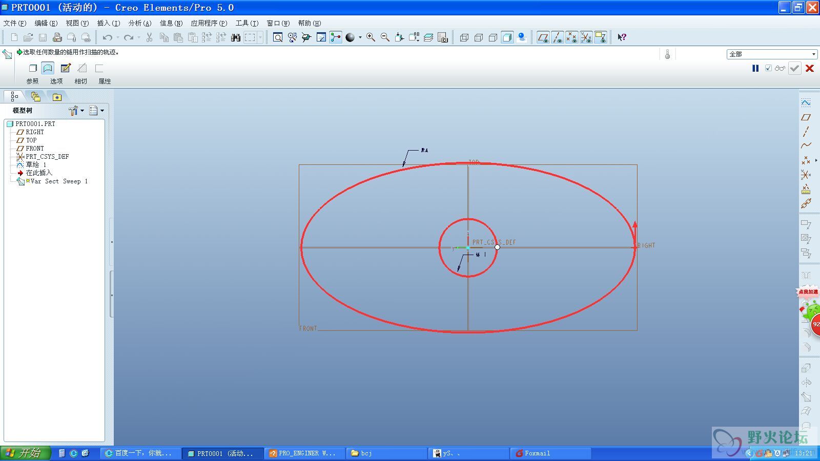

我画了下,底下还要多个椭圆的线限制才行。

http://www.proewildfire.cn/thread-19139-70-1.html  这个帖子你看下。。他的瓶子底部 没有限制为什么可以扫描出来。我这个不可以

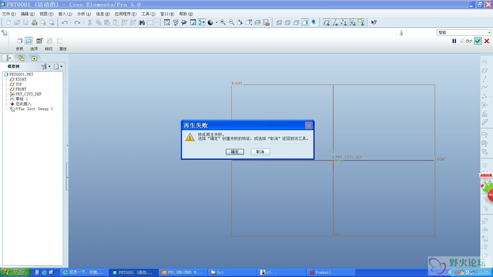

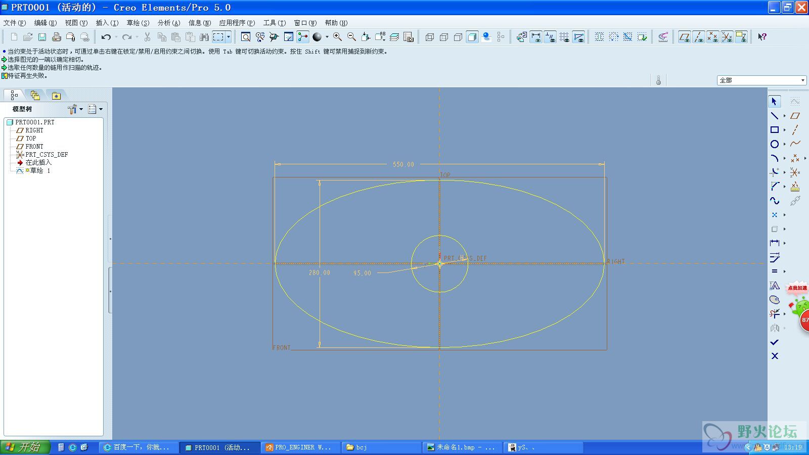

你的主链选错了

http://v.youku.com/v_show/id_XODg4MzYxOTI0.html?from=y1.2-1-87.3.6-1.1-1-1-5-0
