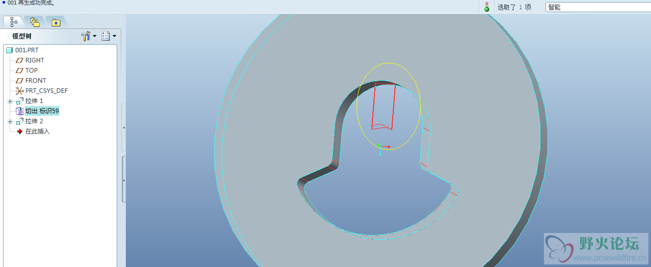

大家好,今早我发现一个问题,无法解决。希望各位前辈有知道的指点一下。
我画了两个模型A和B,其中A是有修饰螺纹的。然后我使用合并/继承的功能,在B模型上,把B和A重合的部分去除掉了,然后发现,多了个A的修饰螺纹。
有前辈知道怎么操作能不出现这个修饰螺纹么?
谢谢。
如图黄圈中的修饰螺纹是A的,但是我B经过操作后出现了这个修饰螺纹。

你知道合并继承是什么含义么?就是把A零件加到B上了,A有的加完之后B肯定也会有
你把A上的修饰螺纹去掉,在进行此操作B上就没有了
