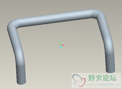

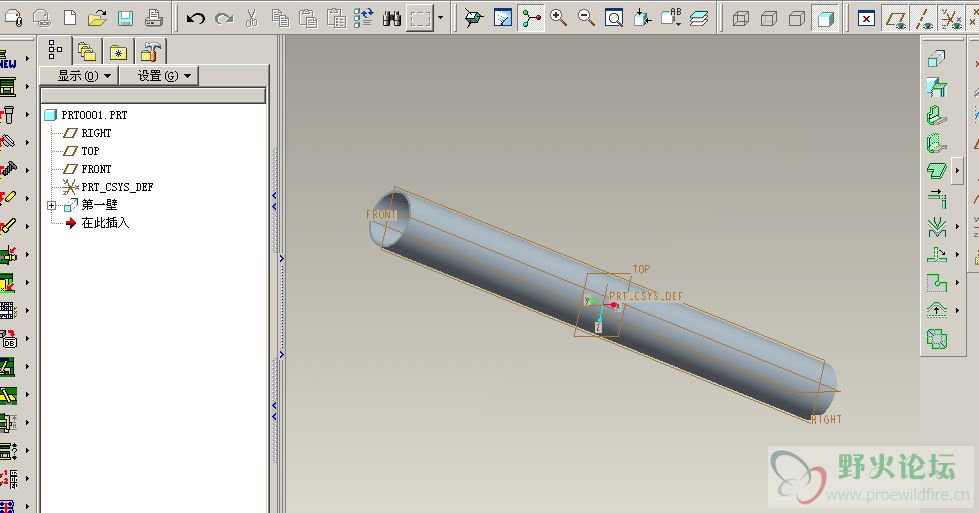

象图1这样的直管怎样折成图2的形状
因为执行钣金折弯命令时,它要求选钣金体表面,而且是平面,但明显直管没有,
切割个辅助平面,它却提示不符合选取,那位大哥能给小弟个方法,无胜感激!!

骨架折弯或扫描都可以

直接用管道做多方便啊

直接用pipe工具,管不能用折弯,那个是针对钣金的。

图2,我是用扫描做的

骨架折弯用的不是很多,我也是使用曲线扫描建模的,要注意圆管折弯半径不能太小哦
