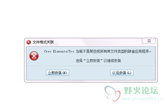

每次启动是都提示:“文件格式失联"是怎么会事?点击安装又安装不到是什么回事

用管理员权限,运行 Creo Elements\Pro5.0\bin 下的 ptcsetup.bat,按提示重新配置一遍试下

谢谢老大,弄好了。
