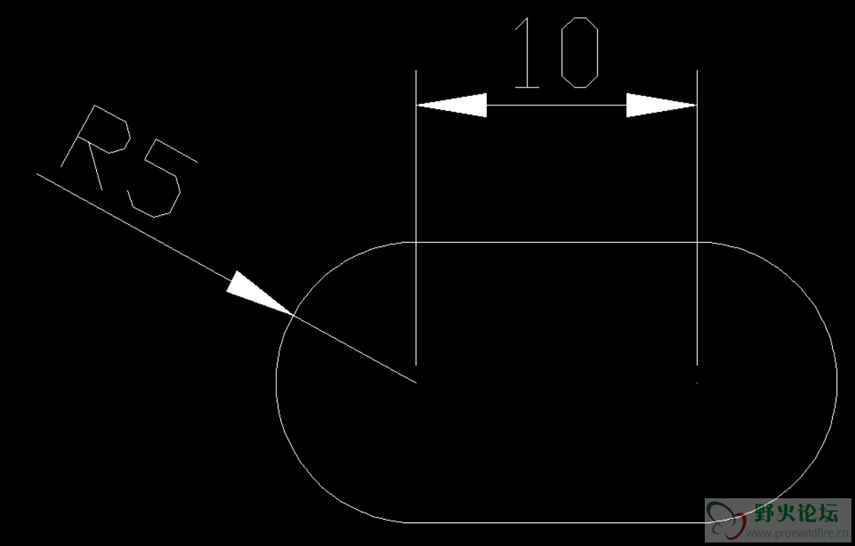

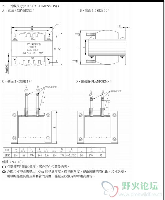

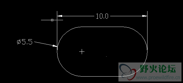

大家帮我看看图1中H表示什么。图2和图3哪个是正确的。

发表于 2015-8-29 19:39 | 显示全部楼层
个人认为 应该图2正确  腰型孔标志好像是这样的
220
257
发表于 2015-8-29 19:40 | 显示全部楼层
不好意思 看错了 应该是图3  包括最外形的尺寸
发表于 2015-8-29 23:21 | 显示全部楼层
H 看上去是公差,2 图的直径改成半径就可以。我们标注用的是注释注释引线, 数量X宽度X长度

发表于 2015-8-30 11:08 | 显示全部楼层
  我觉得吧,应该是腰型孔的公差吧 。

发表于 2015-8-30 13:46 | 显示全部楼层
多个长圆孔的形状尺寸可以用 n-BXL 的形式来表示:
n  长腰孔的数量
L  长腰孔的长度尺寸
B  长腰孔的宽度尺寸

发表于 2015-8-30 23:07 | 显示全部楼层
我认为是把图2的直径标注换成是半径标注这样才对

发表于 2015-8-31 09:53 | 显示全部楼层
这样小的变压器,且参考2D图的比例,安装螺丝M4足够,所以应为4-宽5.5X中心距离10.

 楼主| 发表于 2015-8-31 12:44 | 显示全部楼层
这里图3是正确的吧
45
201
273
qqhhdd 发表于 2015-8-31 09:53
这样小的变压器,且参考2D图的比例,安装螺丝M4足够,所以应为4-宽5X中心距离10.
图3是正确的吧
