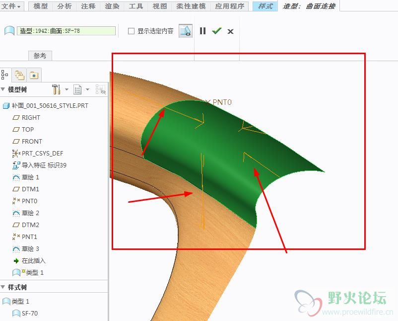

就是曲面中间的黄色小箭头,教程上说操控板上设置可是一直没找到,谢谢。

发表于 2015-8-29 13:54 | 显示全部楼层
是这个吗?
或者你截图我们看看

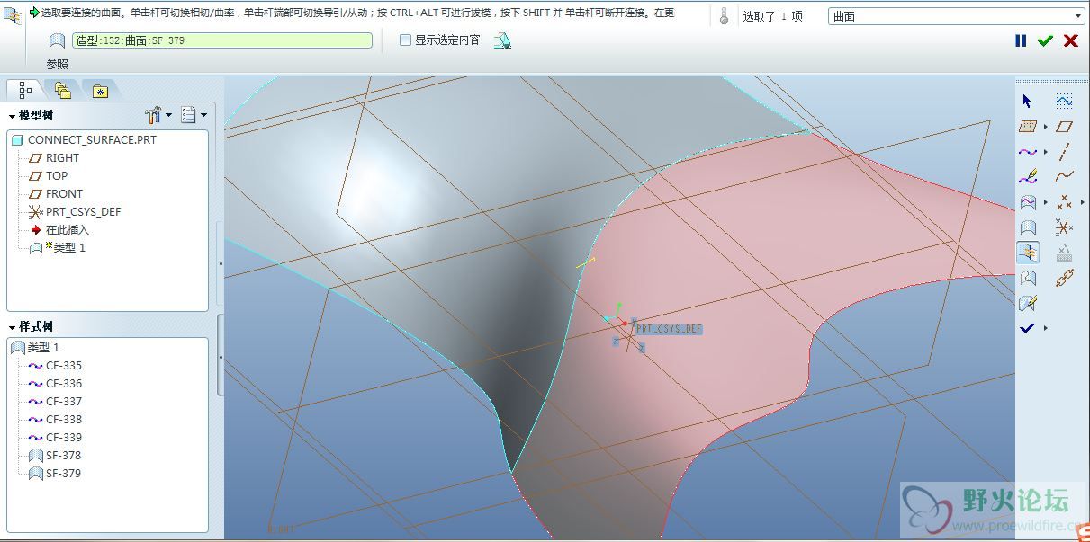

 楼主| 发表于 2015-8-29 14:50 | 显示全部楼层
susy520 发表于 2015-8-29 13:54
是这个吗?
或者你截图我们看看
图中两曲面中间的黄色箭头。

发表于 2015-8-29 17:39 | 显示全部楼层
你把箭头对那上面,鼠标右键。OK

 楼主| 发表于 2015-8-29 22:26 | 显示全部楼层
susy520 发表于 2015-8-29 17:39
你把箭头对那上面,鼠标右键。OK
能说清楚点吗,右键只有“从列表拾取”“位置”“相切”“曲率”“斜度”“反向引线”这几个选项,图为教程

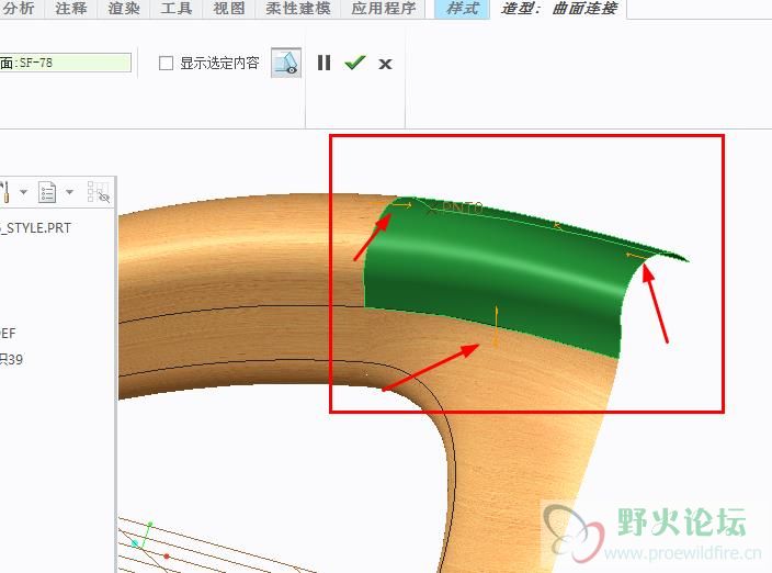

发表于 2015-8-30 11:16 | 显示全部楼层
一二 发表于 2015-8-30 08:29
但教程上不是这样写的呀,还是改变不了箭头大小。
360截图20150830110719241.jpg 360截图20150830110854170.jpg 360截图20150830110932978.jpg

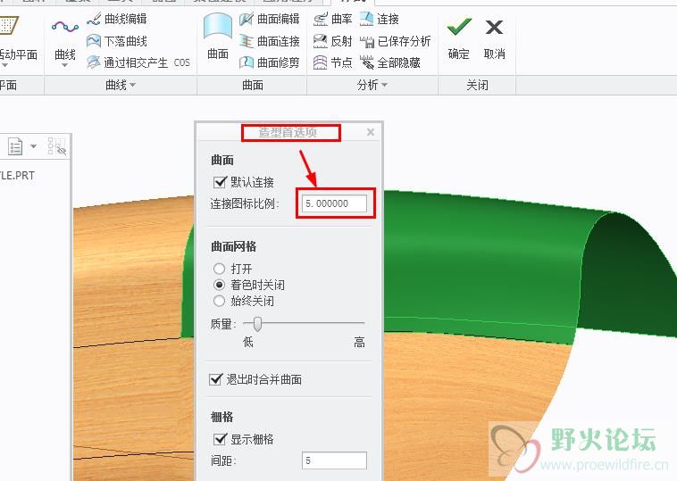

发表于 2015-8-30 11:19 | 显示全部楼层

 楼主| 发表于 2015-9-11 21:32 | 显示全部楼层
不好意思现在才看到,不过我的是 pro/e 5.0 版本,找遍了菜单栏里都没有“首选项”这一项,不过还是谢谢你。
