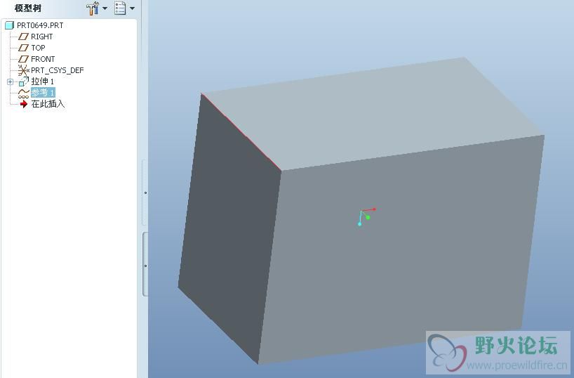

各位大神, proe5.0M060版有没有办法让1里面显示的信息在位置2显示,有知道的麻烦说下,感谢了。

鼠标放在屏幕上有悬停提示,状态栏不显示的

选取该边,点“插入”-“模型基准”-“参照”,点确认。
左边模型树出现参照1特征,选取参照1即选取该边。
