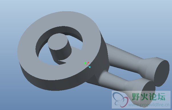

发表于 2015-8-28 22:42 | 显示全部楼层 |阅读模式
试了好久都不成功,版本为2.0的prt

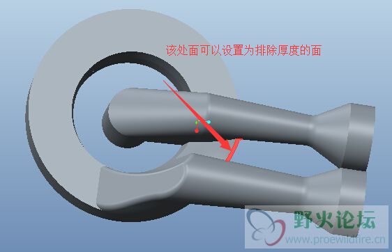

发表于 2015-8-29 10:26 | 显示全部楼层
问题找出来了,是你的图有问题。

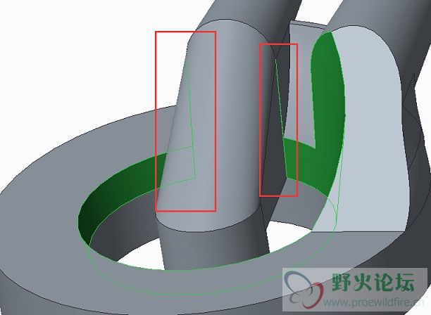

图1  ,那边多了条2面,去掉就OK,再倒个圆弧(图3)
2种选择
1:把你拉伸的给做成样条相切。

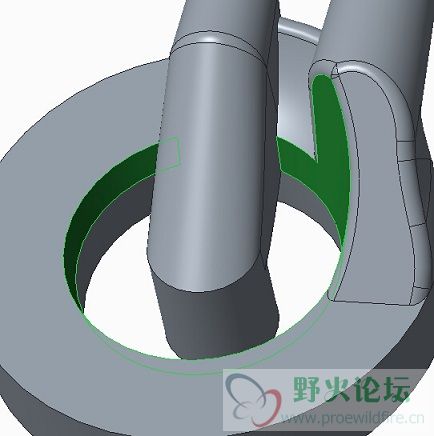

2:把中间那圆做的跟你旋转的在一跳线上 ,看图2
  最后倒圆弧,抽壳(我是抽壳2MM)

图1:多的2个面
图1:多的2个面
图2:或者把圆改动相切
图2:或者把圆改动相切
图3:倒圆弧
图3:倒圆弧

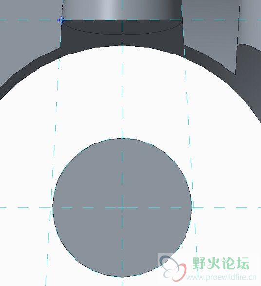

图4:跟图1比不同
图4:跟图1比不同

 楼主| 发表于 2015-8-30 12:35 | 显示全部楼层
susy520 发表于 2015-8-29 10:26
问题找出来了,是你的图有问题。
2种选择
多谢了
