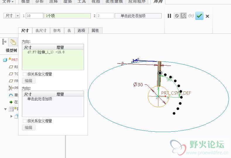

各位高手,为什么我做的阵列会失败?能解释一下吗?模型见附件

【冰大】曾经做过分析。。。

发表于 2015-8-28 22:02 | 显示全部楼层
这图形可以先用轴陈列,然后再用椭圆架切除就好,这样就比较简单

 楼主| 发表于 2015-8-29 09:34 | 显示全部楼层
sdgdjgb 发表于 2015-8-28 19:50
【冰大】曾经做过分析。。。
非常感谢,看了【冰大】的帖子,但是实在不明白那个驱动尺寸“1”指的是什么,文字角度?可是我做的文字角度的旋转中心无法定位到坐标原点,请您指导一下,谢谢啦

 楼主| 发表于 2015-8-29 09:44 | 显示全部楼层
【冰大】曾经做过分析。。。
另外,阵列个数为12,角度增量不是应该是30吗?怎么会是1呢?

 楼主| 发表于 2015-8-29 09:46 | 显示全部楼层
谢谢回复,这个问题的根源主要还是沿封闭曲线阵列一次成型,剪切暂时不考虑

 楼主| 发表于 2015-8-30 08:55 | 显示全部楼层
非常感谢,做法简明扼要
