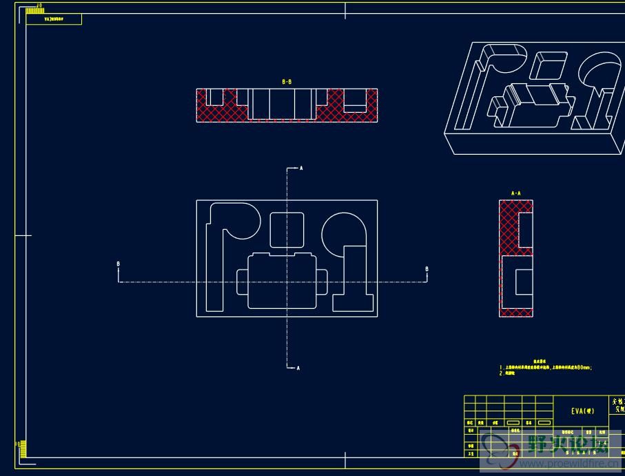

上一次保存的时候,尺寸都是有的。
这次打开时,预览显示有尺寸,但是实际打开没有尺寸
距离上一次的保存时间1小时!
尺寸为什么不显示?
预览可以看到尺寸,实际不显示
预览可以看到尺寸,实际不显示

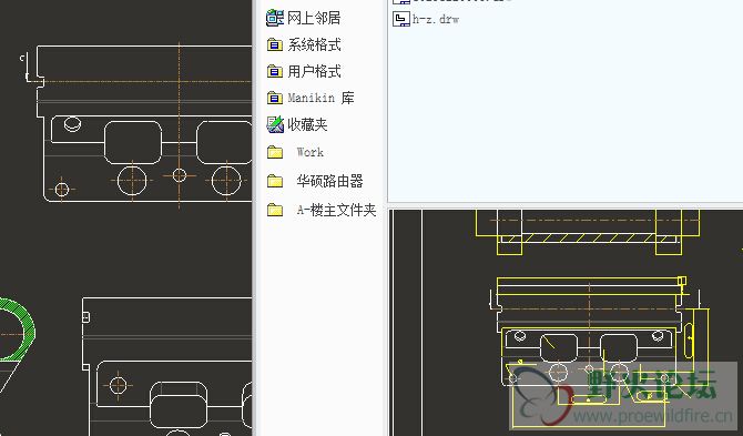

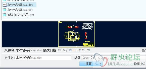

发表于 2019-8-20 16:50 | 显示全部楼层
我今天遇到这样的问题,在网上也没有搜到有用的解决办法,经过多次摸索,终于解决了。
打开后
打开后
预览
预览
最后我将模型的最新版本删除,再打开工程图,尺寸就又有了
