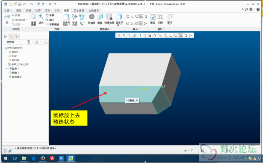

[求助] 麻烦大家帮帮忙,为什么我的64位windows10,鼠标必须多次点击才能选到东西。

我安装的是Creo3.0 M050.不管打开什么零件,选东西永远没办法一次选到,点上去就出现图2的情况。选不到任何东西。请问有没有遇到过这种情况的?你们是怎么解决的呢?

发表于 2015-8-28 08:41 | 显示全部楼层
以我愚见,这应该不是软件问题,而是你的Ctrl键因为某些原因处于长按状态。
