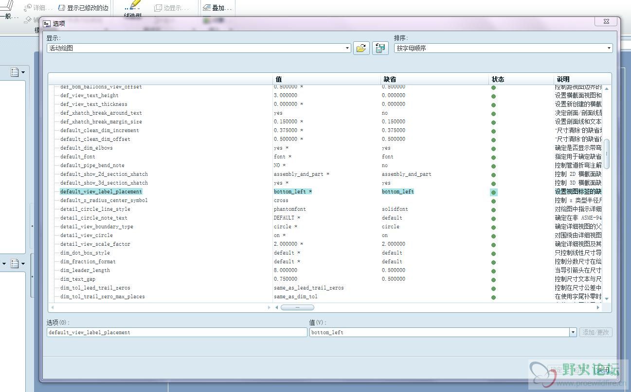

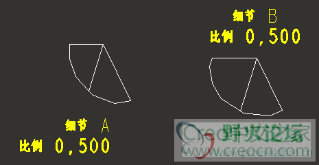

选项:default_view_label_placement
选项值:bottom_left;bottom_center;bottom_right;top_left;top_center;top_right
说明:设置视图名称默认位置和对齐方式。国标配置为top_center,图1详细视图B为此值效果。 2012-02-03_20-04-43.png
但是配置文件里面找不到这个选项,也不能添加
后来直接在启动目录下的config文件添加

亲,default_view_label_placement这个配置是工程图配置里的,不是config,希望对你有帮助!

 楼主| 发表于 2015-8-29 20:53 | 显示全部楼层
在你的指导下在“文件”菜单下面“准备”命令的下层菜单中“绘图属性”选项中
找到了,太感谢了
