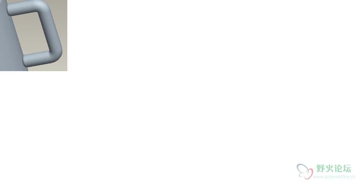

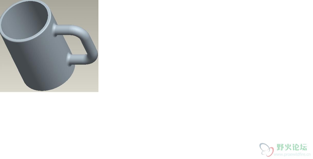

零基础学PROE第三天,跟着林清安的教程学划个杯子,但倒圆角位置(柄与杯体接合处)一直做不到他那个效果,怎么回事?

林清安教程里的效果
林清安教程里的效果
本人学做的效果
本人学做的效果

发表于 2008-10-14 19:44 | 显示全部楼层
最后选‘合并端点’。再‘倒圆角’

发表于 2008-10-14 19:49 | 显示全部楼层
倒圆角
在扫描伸出项时要把自由端点改为合并终点,这样就可以了
照做,就行了,就是那个合并终点,和自由端点的问题

发表于 2008-10-14 19:51 | 显示全部楼层
你手柄处和杯壁木有相交。
如果是相交的就OK了。
相交的办法有好多,楼上说的就可以。
要么你把扫描线弄长点也可以。

 楼主| 发表于 2008-10-14 20:02 | 显示全部楼层
选“合并端点”OK了,谢谢楼上各位师傅。。。。。
