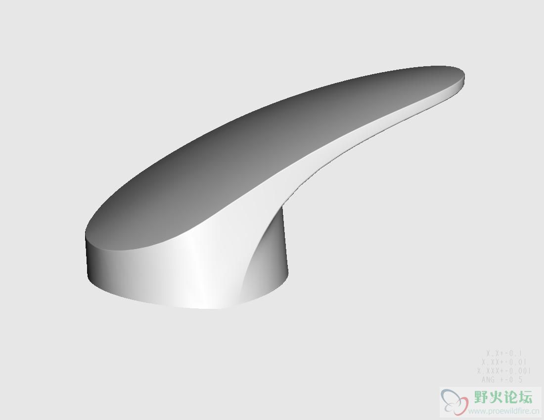

花了五六个晚上终于搞成这样了,请各位指点一下不足之处,谢谢。

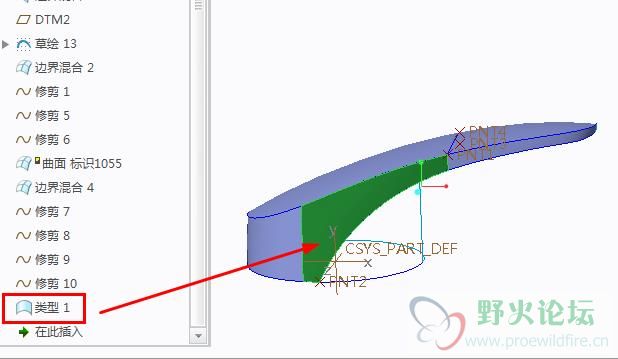

发表于 2015-8-27 09:54 | 显示全部楼层
使用【造型】做吧。效果也不错。
N侧边 的 边 是有严格的 要求的。。。
2140007-1_yh.prt.zip (77.41 KB, 下载次数: 16)

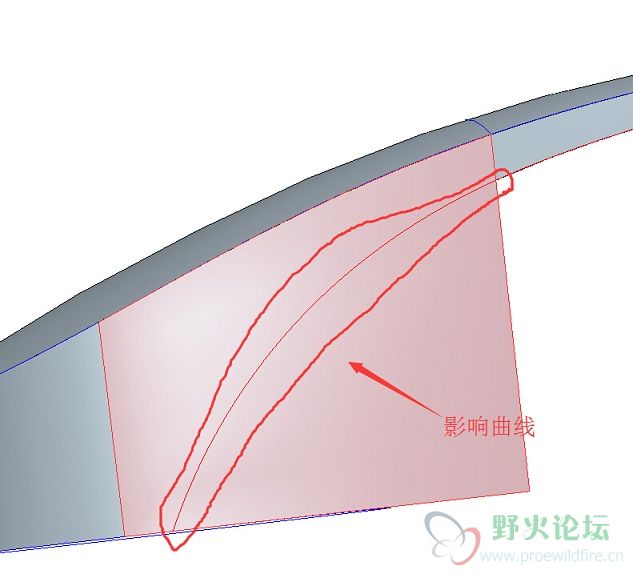

发表于 2015-8-27 10:27 | 显示全部楼层
我也感觉每次N测面。都不是我想要的。不是凹凸不平
有时候我会用  边界混合  影响曲线
2140007-1.prt.zip
246.2 KB, 下载次数: 31
边界混合,影响曲线

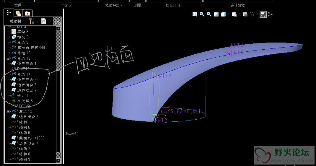

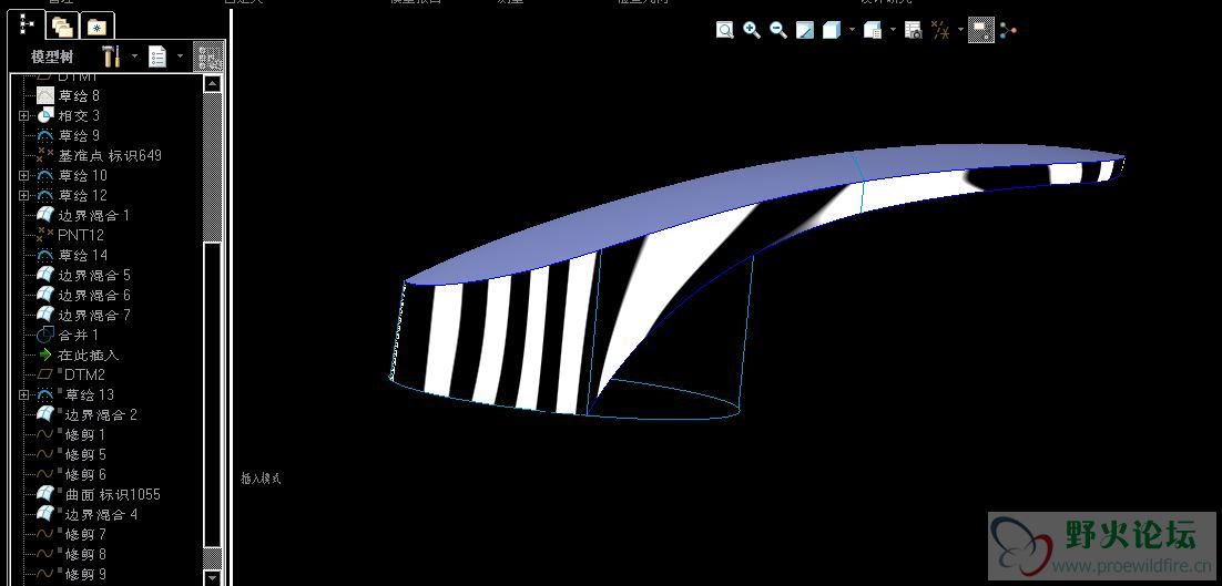

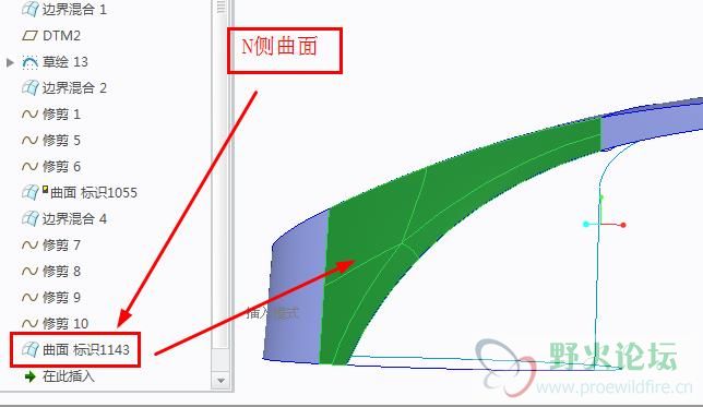

发表于 2015-8-27 10:54 | 显示全部楼层
线未构好。在n侧曲面中不要设置相切就可以,但这样构面质量不好。最好采用四边构面。
n侧曲面未设置相切。
四边构面
四边构面
1608
1951
发表于 2015-8-27 11:01 | 显示全部楼层
想要用好n侧曲面,必须先构好线。

发表于 2015-8-28 09:40 | 显示全部楼层
139proe 发表于 2015-8-27 21:39
你好,我想问下草绘15和草绘14已经画出来了为什么复条还要复制一次呢,没有看明白。本人初学
因为你那个有断开的线,做曲面大家都知道完整的线,是做曲面最好的
1:一般草绘会有断开的线,我会直接在草绘里面用,转换 ——样条(线必须是红色状态,才能转换)
2:草绘断开的线,可以在草绘外用复制变成完整的一根线(复制里面的 逼近
注意:断开的线,想要变成完整的一根线,前提条件必须相切
