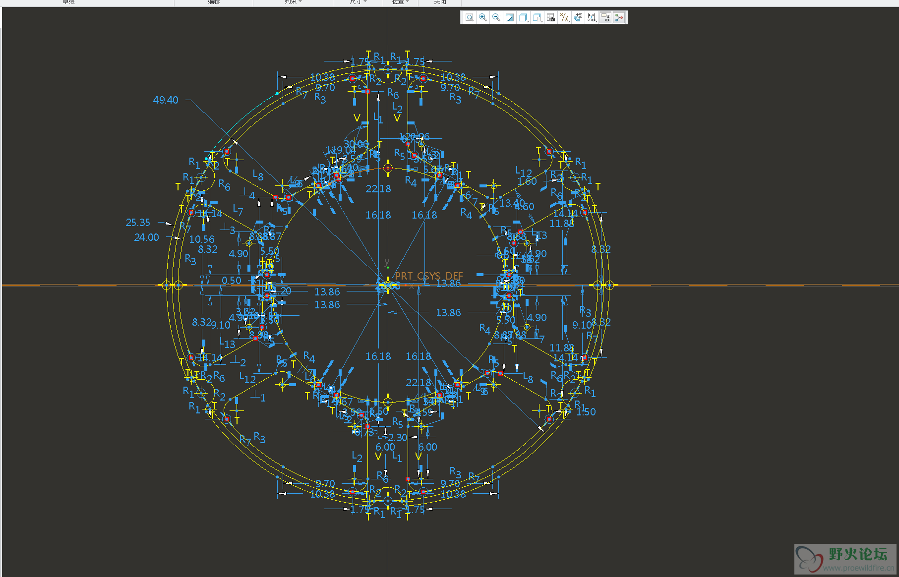

[求助] 建模时导入dwg数据图形出现断点现象,求大神帮助
106
121
发表于 2015-8-26 20:34 | 显示全部楼层 |阅读模式
如图所示
出现的红点
出现的红点

发表于 2015-8-26 21:11 | 显示全部楼层
放大放大,看应该是断开的。

 楼主| 发表于 2015-8-26 21:30 | 显示全部楼层
jeson609 发表于 2015-8-26 21:11
放大放大,看应该是断开的。
红点处是断开的

发表于 2015-8-26 22:08 | 显示全部楼层
在CAD中合并好了以后在导进PROE去

发表于 2015-8-26 23:12 | 显示全部楼层
这样导入进去很乱,不如对照CAD图直接建模,也许更快。

发表于 2015-8-27 08:25 | 显示全部楼层
要是去精度要求不高的话,可以使用如下图“拐角”命令进行修复
