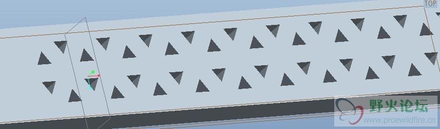

[求助] 纹路阵列练习

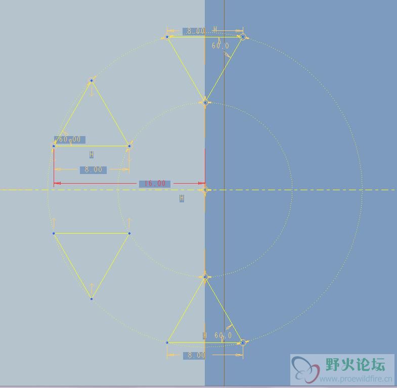

这个要考虑尺寸的关系,想清楚了应该就比较容易调了:
我是先建这个拉伸切除-图2,阵列方向的尺寸是图2中的16+8=24,希望对你有帮助

 楼主| 发表于 2015-8-27 11:23 | 显示全部楼层
我是先建这个拉伸切除-图2,阵列方向的尺寸是图2中 ...
试了下你的方法 如果按常规方向或尺寸阵列 最后收尾的那个形状感觉不是很好 呵呵

 楼主| 发表于 2015-8-27 11:26 | 显示全部楼层
这个阵列的单元是四个三角形  收尾那个形状不好调整

发表于 2015-8-27 11:46 | 显示全部楼层
嗯,如果你有好办法了麻烦告知我一声,谢谢!

 楼主| 发表于 2015-8-27 11:51 | 显示全部楼层
呵呵 还一直在练习中呢 谢谢你啦
