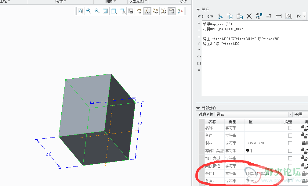

楼主可是试着用关系式来做
看楼主一般是通过什么形式创建零件,最先做最大实体的毛坯料
然后通过关系式生成相应参数,出下料表的时候,单独引用参数

lanxueyue 发表于 2015-8-27 09:18
楼主可是试着用关系式来做
93
