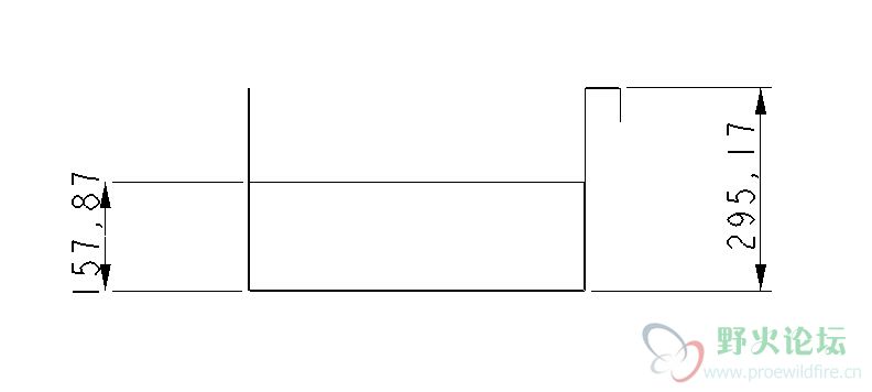

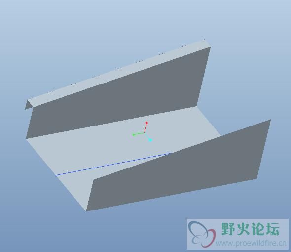

[已解决] 求教,这个怎么用扫描做出来

 楼主| 发表于 2015-8-27 08:15 | 显示全部楼层
xiaohu888 发表于 2015-8-26 17:01
以第三张图作为扫描轨迹和控制线就可以扫来了。
谢谢,试看看。

发表于 2015-8-27 09:24 | 显示全部楼层
759847778 发表于 2015-8-27 08:14
请问,是用哪个版本画的,我怎么打不开呢。
Creo3.0M040版本

发表于 2015-8-27 13:09 | 显示全部楼层
sd3=160+140*trajpar
貌似草绘里的关系式要改一下?
