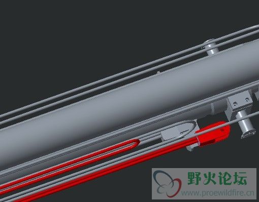

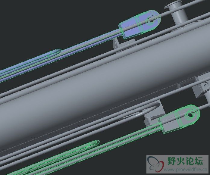

各位大侠,最近遇到一个问题,在装配钢丝绳的时候发现,一个零件,但是有两种装配状态,怎么能够实现?

 楼主| 发表于 2015-8-26 15:36 | 显示全部楼层

按照弹簧挠性装配的思路,我做了一下,发现对称件时,母体消隐不了

发表于 2015-8-26 17:20 | 显示全部楼层
要一个一个装吧,每个状态改变下参数。状态不一样不能用对称吧?而且看到有个不是实体的零件是你说的对称件吧,应该是参数控制失败了!

 楼主| 发表于 2015-9-6 10:50 | 显示全部楼层
yunyu8017 发表于 2015-8-26 17:20
要一个一个装吧,每个状态改变下参数。状态不一样不能用对称吧?而且看到有个不是实体的零件是你说的对称件 ...
我是采用弹簧挠性装配的思路做的,红色不是参数控制失败,在挠性装配里面用颜色表示装配状态,我做了一根伸缩钢丝绳,长度和规格是一样的,但装配的时候是左右对称两个状态,利用参数控制的话太复杂,那是一个空间曲线,做了几次都没有成功,后来就是用挠性装配做了一下,基本上也解决了这个问题

发表于 2015-9-7 17:04 | 显示全部楼层
jieqing_xu 发表于 2015-9-6 10:50
我是采用弹簧挠性装配的思路做的,红色不是参数控制失败,在挠性装配里面用颜色表示装配状态,我做了一根 ...
我的意思是一个零件在挠性装配下,可以改变参数形成多种形态,不是让你改成多个零件再装配。不过解决了就好!
